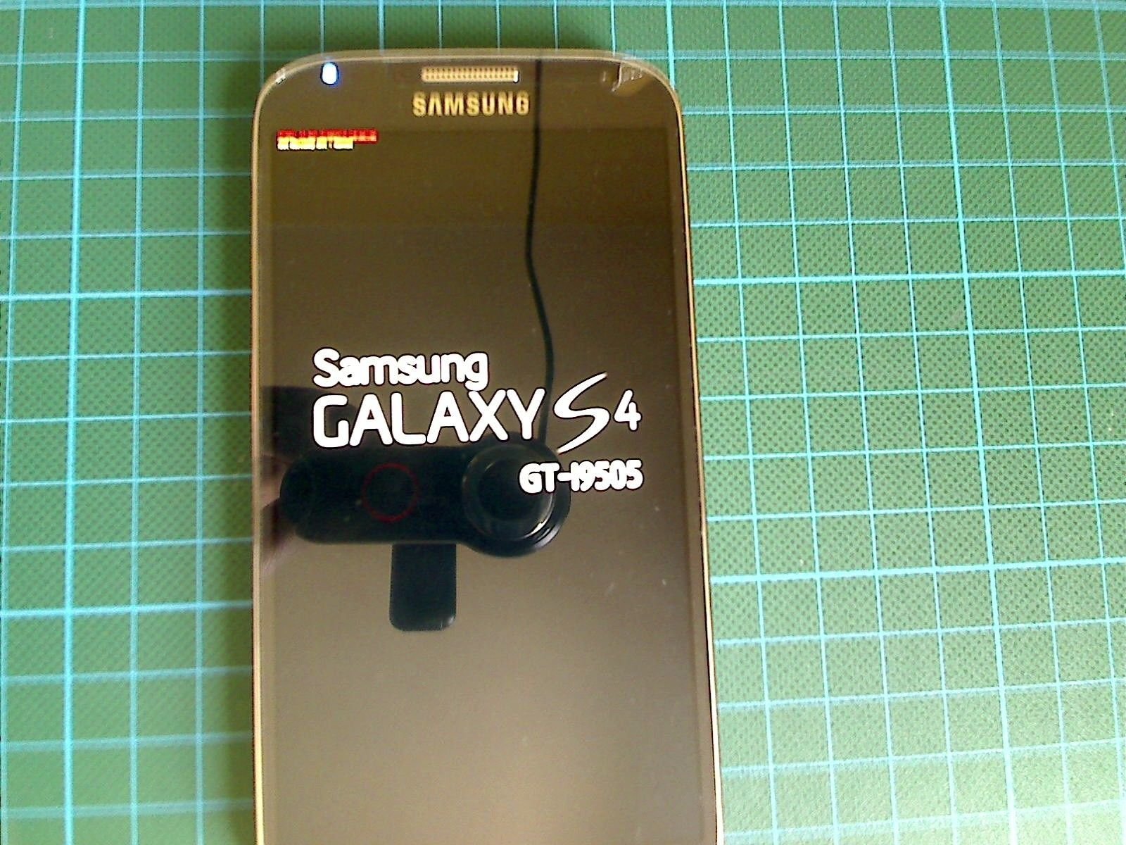

Ich habe gestern mein Samsung Galaxy S4 nach der chip anleitung gerootet (ich habe mir auch eine andere anleitung angesehen wie genauso war). jetzt habe ich das problem, dass wenn ich das S4 starte der S4 Schriftzug kommt und die blaue LED leuchtet. Da ich mich damit eigentlich nicht auskenne würde ich mich freuen, wenn ihr mich ned mit fachbegriffen vollquatscht weil ich damit eh nix anfangen kann.
Ich brauche eure Hilfe, was muss ich tun um das wieder rückgängig zu machen, also wieder so wie es am anfang war.
PS: mir macht es nichts aus wenn dabei die daten gelöscht werden.
Bitte gebt mie eine Schritt für Schritt anleitung
LG Like_a_PC
(ich habe noch ein bild hinzugefügt wenn ich das handy starte)
wenn ich das handy starte steht oben links: KERNEL IS NOT SEANDROID ENFORCING und darunter: Set Warranty Bit: Kernel

Du wirst hier sowieso bald verschoben in den passenden Thread, trotzdem antworte ich mal.
Schreib bitte auf mit welcher Datei du rooten wolltest und welche Android Version du auf dem S4 hast.
Bei PDA meinst du wohl.
Hast Du die Zip geflasht? Oder die tar... nach dem Entpacken?
Ich traue diesen Allgemeinen Anleitungen immer nicht. Schau lieber hier im Forum nach einer Anleitung und vergleiche was du anders gemacht hast

ja ich habe die .tar geflasht und sie bei ac eingefügt. das ist angeblich das gleiche wie pda
Kommst du noch in den Download Modus oder ins Recovery?
ja ich komme in den downloadmodus auch in den modis mit volume up.
Gut.
Dann Flash dein Gerät nochmal mit der letzten Firmware die du bereits drauf hattest. Am besten mit einem Fullwipe danach. Dann geht das S4 schon mal wieder.
Dann nach der Anleitung die ich verlinkt habe rooten

Na dann war das sowieso ein Blindflug mit dem Rooten. Oben hattest du geschrieben du hast 4.2.2 gehabt. Ich vermute du hast 4.4.2 auf dem S4 und hast mit einer veralteten cf Auto Root geflasht.
Sorry aber da kann ich und auch andere nicht helfen, wenn du nicht weißt welche Firmware du drauf hattest.

Nimm die hier. Ist die aktuellste Deutsche Firmware.
https://www.android-hilfe.de/showthread.php?t=541637
Ich bin nicht verantwortlich für das was du daraus machst. Das ist nur ein Tipp

Wenn du unter 4.4.2 rootest ist die Garantie weg. Das ist aber alles nachlesbar hier im Forum
