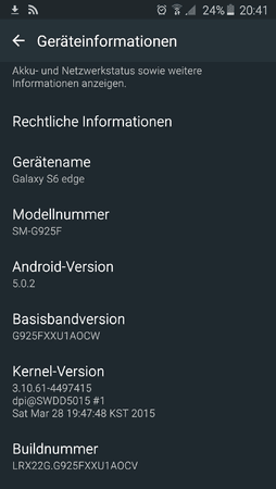

Ich habe jetzt die Firmware via Odin ohne die hidden.img eingespielt.
Dumme frage jetzt dazu, die Basisbandversion zeigt G925FXXU1AOE3, ist diese jetzt nun die DBT Version ?
jap ist die dbt. Hast auch über Smart Switch notfallwiederherstellung, software aktualisierung die gleiche firmware neu aufgespielt ist wichtig?
