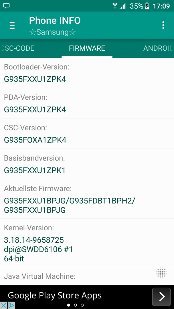

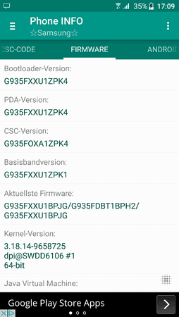

Wohl DBT
Ja bist noch auf DBT es bringt dir aber auch nichts auf BTU umzuflashen da du dich eh nicht registrieren kannst ansonsten lad die ne 6.0.x BTU mit CSC für BTU und Flashe danach die 7.0 die du jetzt drauf hast dann kannst du dich registrieren falls Samsung es nochmal Öffnet im mom is quasi Closed Beta
Reaktionen: Nasenspray-Junkie
DANKE DIR..
Also verstehe ich ich das richtig.
BTU Firmware mit Odin laden...und danach dann die Beta 7 die ich jetzt schon drauf habe mit Odin wieder hinterher.
Das nervt mich jetzt irgendwie echt...virlleicht hat samsung ja nochmals nen guten Tag
Ja genau
Ich denke schon das man da nochmal die Möglichkeit hat sich anzumelden [emoji4]
Ja vielleicht nur muss man es auch mitbekommen und am Ende bei Final wieder die DBT neu flashen
So alles erledigt..ich komme nun zumindest mal in der Beta ab zum Punkt Registrieren. Los Samsung
