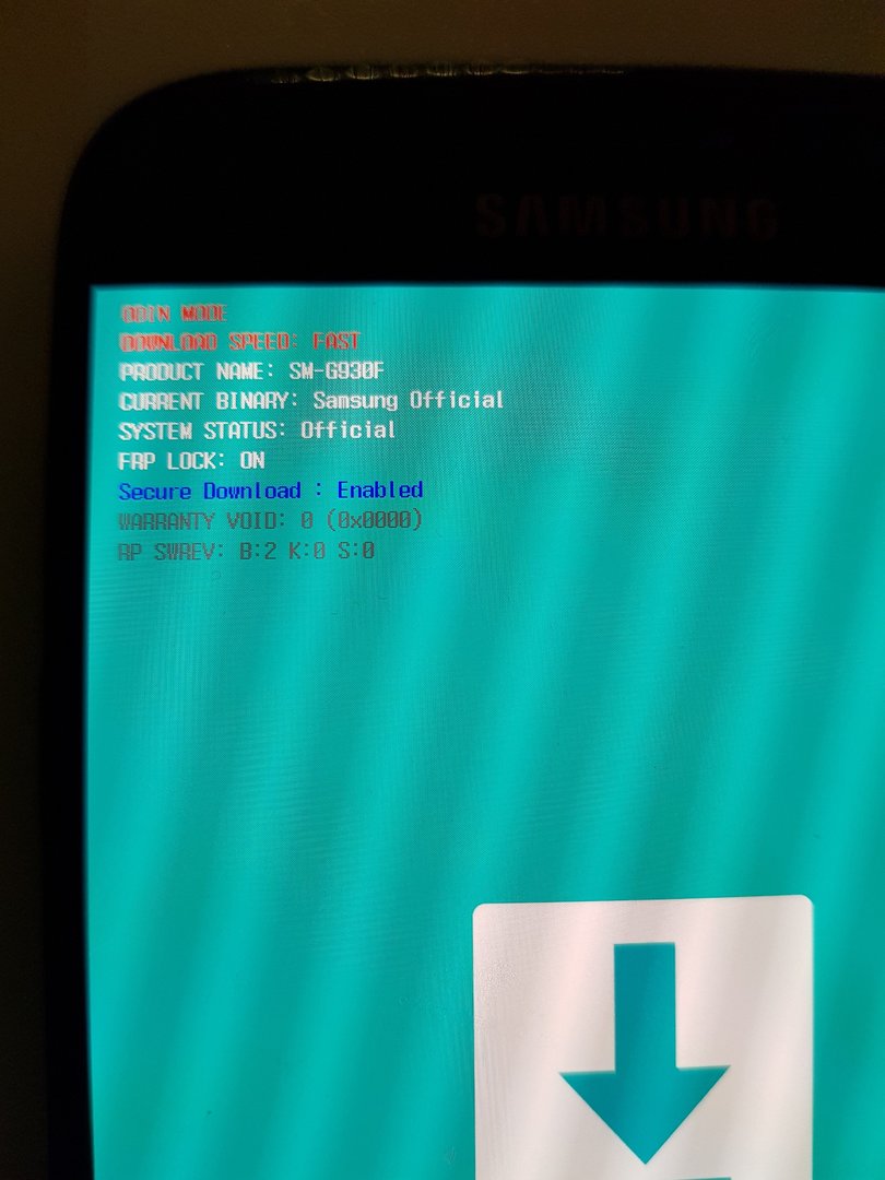

hab da diesen bildschirm
Bearbeitet von: Taba - Grund: Bild angehängt. Gruß Taba
@Leon73
da müsste auch eine Fehlermeldung auf dem Bildschirm auftauchen....
Welche Firmwaredateien genau flashst du denn?
Am besten mal einen Screenshot von den genauen Dateinamen von AP,BL,CP und CSC machen.
@maik005 nur so am Rande.. Wenn man ne Odin Version niedriger als 3.13.1 nimmt, läuft es ratzfatz durch, angeblich mit Erfolg, das Gerät startet auch neu, passieren tut aber tatsächlich nichts ;) (abgesehen vom Neustart)
@pleitegeier
bei einer Oreo Firmware sollte es mit einer Odin Version kleiner < 3.13.1 nicht mal weiter kommen als bis Setup Connection, da diese Odin Versionen die lz4 Dateien nicht entpacken können.
@maik005
AP_G930FXXU2ERE8_CL13438344_QB18102270_REV00_user_low_ship_meta.tar.md5
BL_G930FXXU2ERE8_CL13438344_QB18102270_REV00_user_low_ship.tar.md5
CP_G930FXXU2ERD6_CP9567753_CL13438344_QB17935002_REV00_user_low_ship.tar.md5
CSC_DBT_G930FDBT2ERE8_CL13604744_QB18133505_REV00_user_low_ship.tar.md5
@Leon73
sieht alles gut aus und sollte funktionieren...
Da Odin aber mit einem Fehler endet muss das S7 dir eine Fehlermeldung anzeigen...
@maik005
da hab ich keine Fehlermeldung
@Leon73
irgendwo muss ein Fehler sein...
Gehe nochmal die Anleitung Schritt für Schritt durch...
@maik005
jetzt kam das
<ID:0/009> Odin engine v(ID:3.1301)..
<ID:0/009> File analysis..
<ID:0/009> Total Binary size: 4050 M
<ID:0/009> SetupConnection..
<ID:0/009> Initialzation..
<ID:0/009> Set PIT file..
<ID:0/009> DO NOT TURN OFF TARGET!!
<ID:0/009> Can't open the specified file. (Line: 1892)
<OSM> All threads completed. (succeed 0 / failed 1)
@Leon73
deine Firmware die du geladen hast dürfte beschädigt sein.
Woher stammt die?
@maik005
von SamFirm
@Leon73
CRC Check aktivert gewesen?
Ansonsten nochmal neu laden und erneut testen.
@maik005
bin dabei
[doublepost=1528220899,1528219655][/doublepost]@maik005
jetzt hat es geklappt DANKE
Reaktionen: maik005

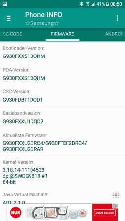

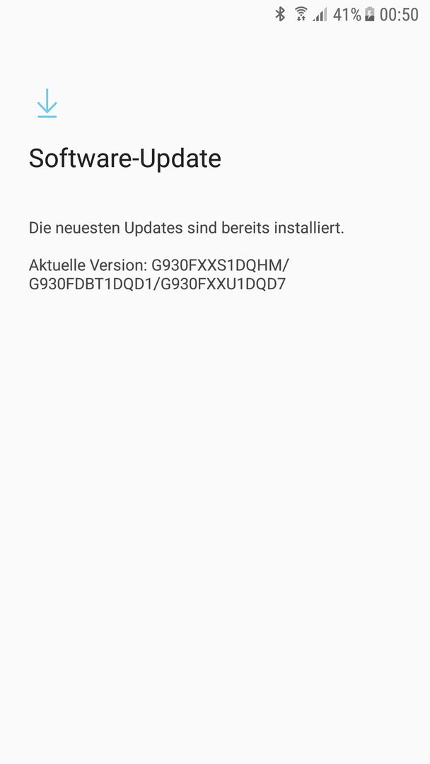

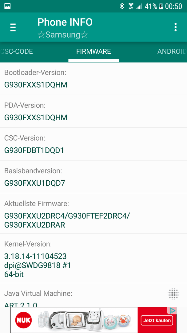

Warum bekomme ich das Update nicht?
Könnt ihr mir helfen?
@HasanSas11
deine Firmwareversionen passen, aber du hast schon lange kein Update mehr bekommen.
