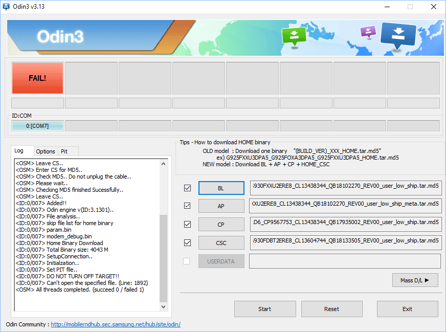

ich bekomme das Update einfach nicht auf mein S7. Es will auch nicht per OTA oder SmartSwitch kommen.
Habe es nun nochmal nach Anleitung von darkman probiert - aber wie im Screenshot zu sehen hängt es an einem PIT Fehler. Er scheint die Partitionstabelle in der CSC nicht zu finden. Kann man es aus der CSC entpacken und manuell angeben (PIT Reiter) ?
@longbow24 : Das muss auf Anhieb klappen....Was hast du alles "Options" angekreuzt?
@longbow24
Wie hast du die Firmware entpackt?
WinRAR?
Dann nutze mal 7-Zip.
Wenn der Firmware Download nicht defekt ist geht es dann.
Alle Optionen wie in der Anleitung. Habe WinRAR 5 benutzt. Werde es mit SamFirm morgen nochmal laden und mit 7-zip entpacken
@longbow24
WinRAR ist das Problem.
Reaktionen: longbow24
