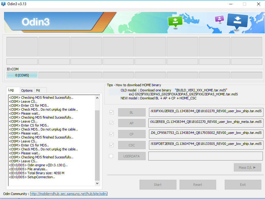

Heyho,
habe auch vergeblich probiert,mein S7 mit Android 7 (T-Mobile Branding) auf die aktuelle DBT zu flashen.
Habe mit dem Sam-Tool die Firmware geladen (4teilig) und mit der aktuellen Version von Odin versucht zu flashen,allerdings hängt Odin nach dem Start bei "Set Partition..".
Ich habe Odin mit WinRar und 7ZIP entpackt,bei beiden dasselbe Ergebnis.
Wenn ich Odin als Admin starte bekomme ich ich nicht die Meldung Set Partition.. sondern direkt einen Fail.
USB Kabel getauscht - kein Erfolg.
Stehe gerade auf dem Schlauch,habt ihr noch Ideen?

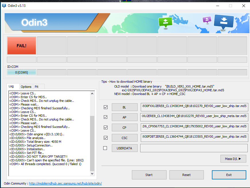

@nainggolan : Lass uns mal einen Screenshot von Odin nach dem Fail zukommen. Am besten auch einen von den angehakten Optionen.
So,wieder nichts.
Starte ich Odin normal,also nicht im Admin Modus bekomme ich einen Fail.
Starte ich als Admin,bekomme ich Setup Connection..und es tut sich nichts.
Was ich gemacht habe:
Samsung Treiber deinstalliert (Odin scheint das Handy ja auch so zu erkennen?!)
Firmware von sammobile gezogen
Odin 3.13.1 mit ! 7Zip !entpackt
Edit: Was mir aufgefallen ist,in meinem Downloadmode steht:
AP SWREV: B:2 K:0 S:1
Was bedeutet S:1? Bei einem Screenshot eines anderen Users war S:0.

@nainggolan : Was hast du unter "Options" ausgewählt?
Auto Reboot/F.Reset Time/Re-Partition,alles andere ist abgewählt.
Hattest du meinen Edit oben gesehen?
Reaktionen: Cloud
@nainggolan : Markiere mal nur F.Reset Time und Auto Reboot....
Reaktionen: nainggolan
Es funktioniert,vielen Dank! :D
Reaktionen: maik005 und Cloud
