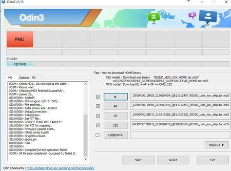

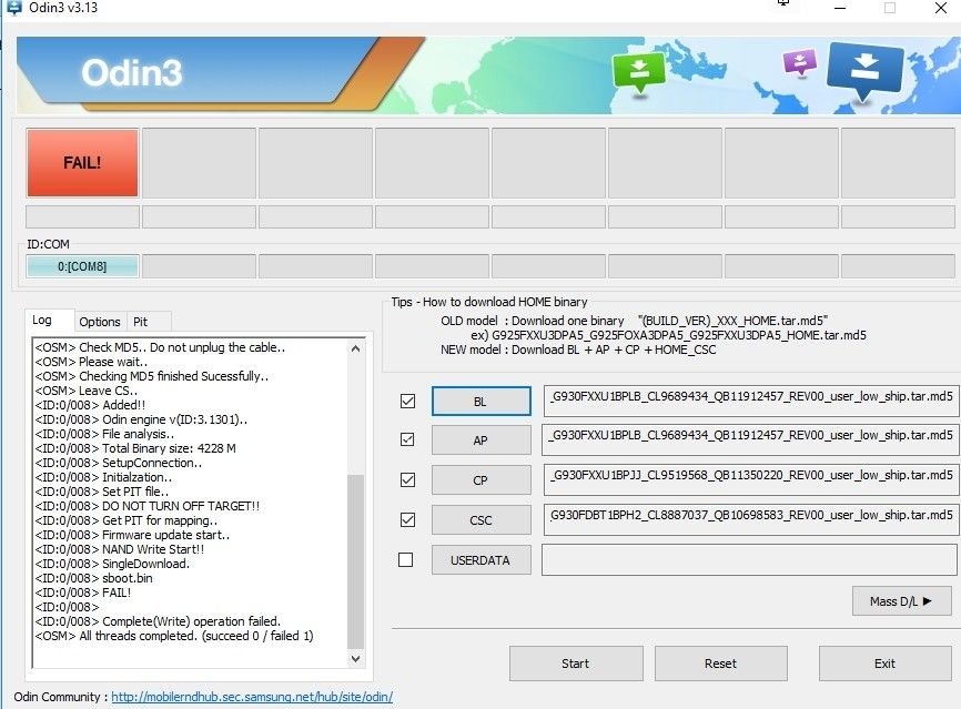

Hallo Gemeinde, ich kann mein S7 nicht von Oreo wieder zurück auf Nougat flashen, bekomme immer den gleichen Fehler. Hat jemand eine Lösung?
Gruß Tante Elfi
@TanteElfi
dir ist nicht bewusst, dass du eine Marshmellow Firmware flashst?!
Wo hast du diese alte Firmware (vom 26.12.2016) denn ausgegraben?
PS:
Dank älterem Bootloader ist das flashen der Marshmellow Firmware unmöglich und du bekommst auch am S7 eine Fehlermeldung....
Diese hast du uns aber nicht mitgeteilt.
[doublepost=1534805246,1534805111][/doublepost]@TanteElfi
das ist die letzte Nougat Firmware.
Diese kannst du nehmen um zu Nougat zurück zu kehren.
G930FXXS2DRDI - Galaxy S7 SM-G930F DBT Germany
Reaktionen: TanteElfi
