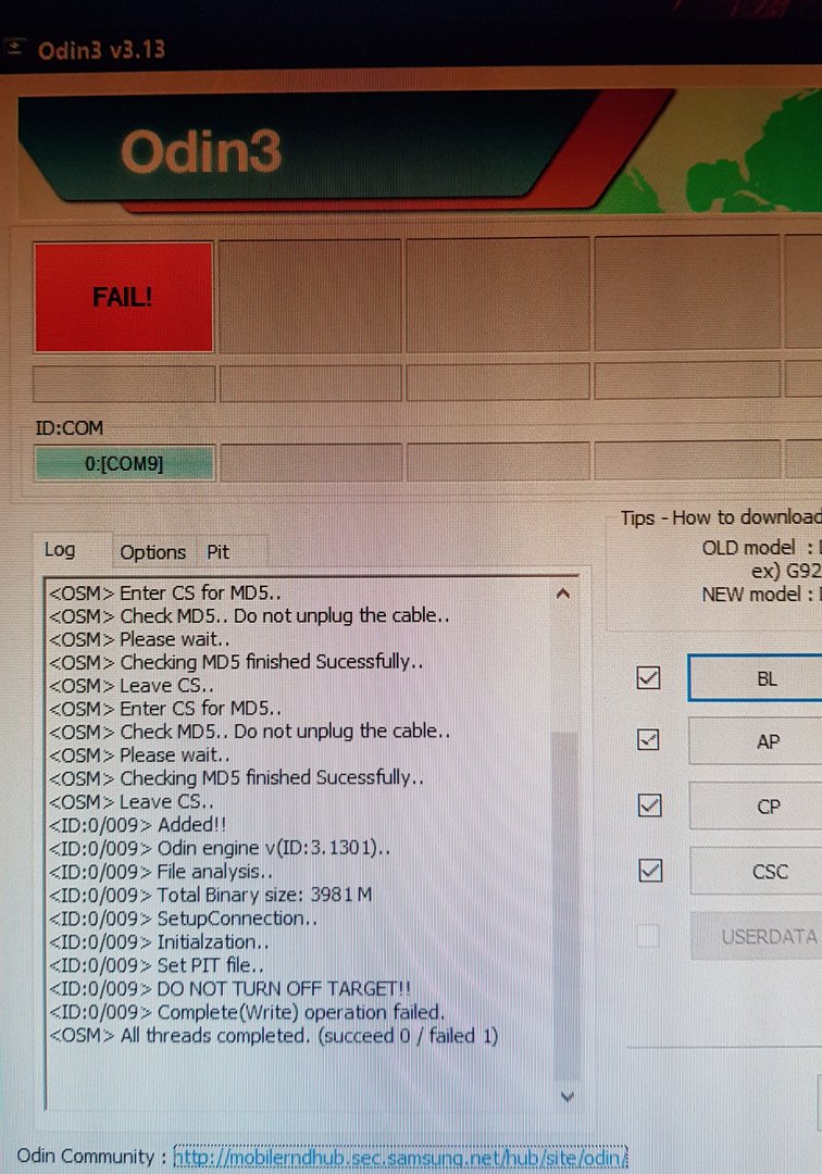

Hallo!
Wollte gerade wegen Verkauf mein S7 mit der neusten Stockrom Oreo 8.0 flashen.
Odin bricht mit failed1ab.
Habe 2 PCs und verschiedene Systeme versucht (Win10, Win7).
Verschiedene Datenkabel, verschiedene Odin Versionen.
Habe 4 teilige und 1 teilige versucht.
S7 wird normal erkannt in Odin bei ID:COM (Com5).
Im Odin Modus vom Handy erscheint kein Fortschrittsbalken.
Was kann das sein?
Wer weiß was?
Schöne Grüße!

@Astronaut2018

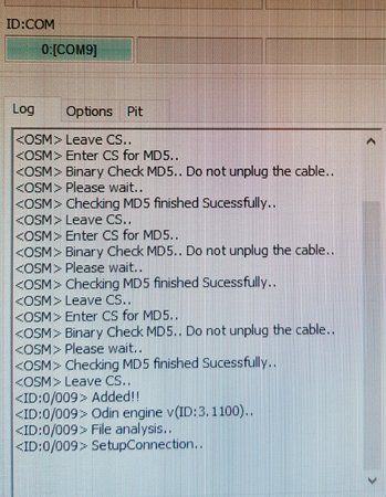

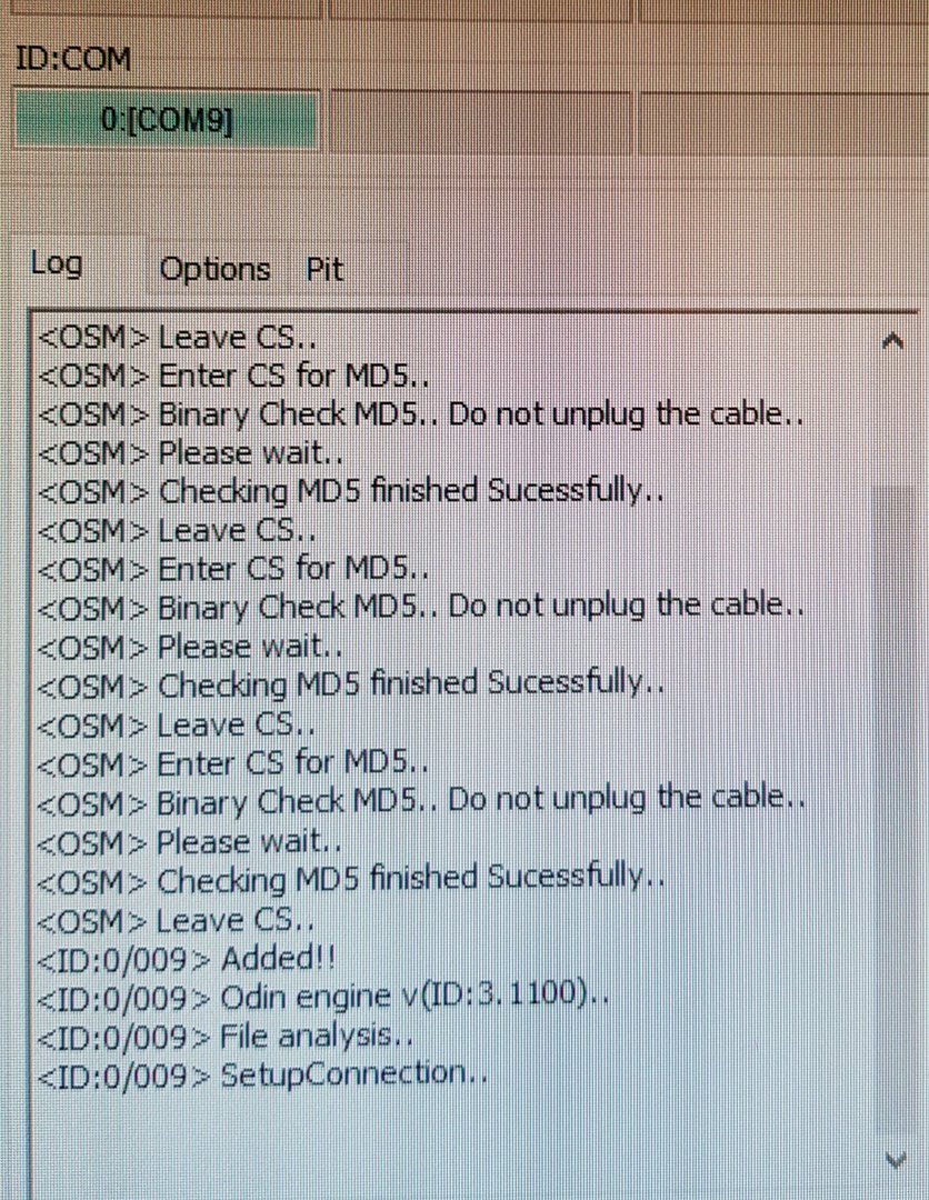

Screenshot vom Log von Odin...

Werde Screenshot vom Log nachreichen.

Nach Setup Connection (was ca. 30 Minuten dauert) kommt Fail in rot.
20181014_193857.jpg 20181014_192139.jpg @maik005
Habe es gerade mit der neusten Odin Version probiert aber genau der gleiche Fehler.
Siehe Screenshots.
Was kann das sein?
Hast du ne Idee?

@Astronaut2018
nimm mal ein anderes USB Kabel.
@maik005
Habe jetzt schon 5 USB Datenkabel ausprobiert.
Verschiedene Odin Versionen.
Verschiedene PCs.
Verschiedene Betriebssysteme.
Immer das gleiche Problem.
Ich gebe es für heute auf.
@Astronaut2018
es bootet ja normal.
Klappt denn wenn es gestartet ist die Datenübertragung PC <-> Smartphone über USB ohne Probleme?
