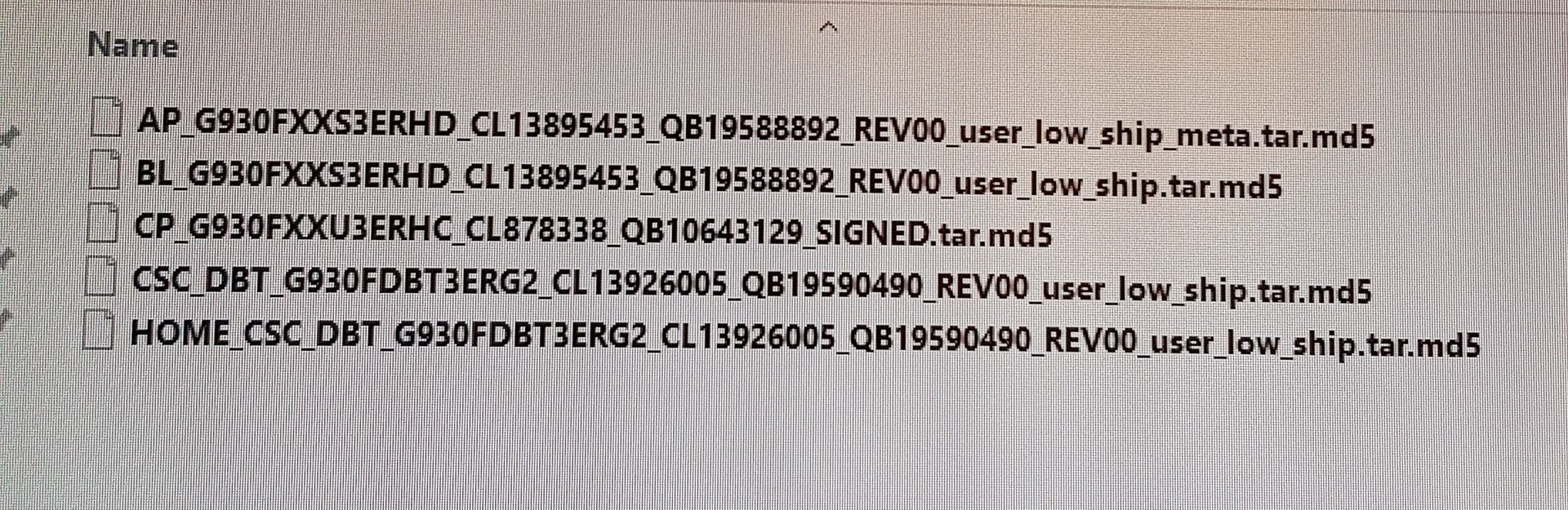

Welche Software genau hast du runtergeladen?
@audianer
Genau diese Firmware, ist die neuste für das S7.
Werde morgen mal auf 7.0 oder 6.0 downgraden.
Auf jeden Fall einer andere Firmware versuchen.
Das habe ich auch noch nicht erlebt.
Aber irgendwann ist immer das erste Mal.
kannst du vergessen, da das zu 100% nciht funktioniert.
Du hast bereits die Binary Versaion 3.
Alle vorherhigen Oreo und acuh Nougat/Marshmellow Firmwares haben eine niedrigere Binary Version.
Ein Downgrade ist unmöglich da die Firmware dann vom Smartphone direkt abgelehnt wird!
