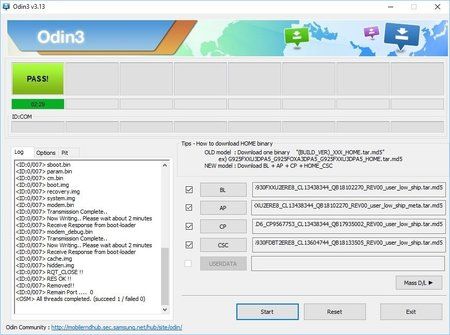

@pleitegeier
komisch nur das in letzter Zeit mehrere hier waren, die mit WinRAR entpackt hatten mit genau dem selben Fehler in Odin.
Als sie die Firmware hingegen mit 7-Zip entpackt haben hat es auch in Odin problemlos geklappt!?!
@maik005 komisch nur, dass es bei mir immer tadellos funktioniert..
Man kann das also so pauschal also nicht als Fakt darstellen ;)
Dann will ich mal aufklären.
Ich habe mir zur Sicherheit die "aktuellste" Version (18.05 Beta) besorgt. Die damit entpackte Firmware verursachte den gleichen Fehler. Ich habe nun als an ein Problem mit meiner Hardware geglaubt. Dann sah ich aber, dass es noch eine finale Version "(16.04) gibt und ich die ja nochmal probieren könne. Die damit entpackte Firmware ließ sich tätsächlich flashen und mein S7 macht gerade den Neustart.
Also weder mit WinRAR noch mit der Beta von 7-zip entpackte Archive haben funktioniert!
Vielen Dank für den Tipp !
ciu

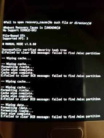

Hallo Userö
Ich wollte mein S7 nach dem Update auf 8.0 mal wieder auf den Werkszustand setzen.
Dabei ist nach den Wipen die Fehlermeldung wie auf den Bild zusehen erschienen.!
Leider finde ich keine informationen dazu im Netz.!
Hoffe jmd. von euch kann mir sagen was das für eine Fehlermeldung ist oder woher diese kommt.
Ich konnte das Handy aber trotz der Meldung Wipen alles neuinstallieren.
Die 2. Frage wie kann ich den die Firmware neu Flashen mit der original Rom.?
Früher ging das mit SmartSwitch aber die option gibt es nicht mehr.
Wie könnte ich das am besten machen.?
Hoffe jmd kann mir helfen.
Fett Merci
Frage 1: Meldung einfach ignorieren.
Frage 2: Mit Odin
Reaktionen: Jabbaleia1982

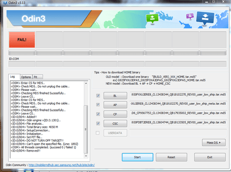

Bekomme in Odin immer eine Fehlermeldung siehe Bild
Muss im Handy noch was eingestellt werden
@Warlock0601
SamMobile
Da hatte jemand ein gleiches negatives Ergebnis mit der Odin 3.13. Er konnte das Problem mit einer anderen (früheren) Odin Version lösen.
I try Odin 3.12.7 and problem solved.
Habe die gleiche Fehlermeldung wir Warlock. Die ältere Odin Version hat bei mir nicht funktioniert. Dürfte auf Grund der .lz4 Komprimierung auch nicht?!?
