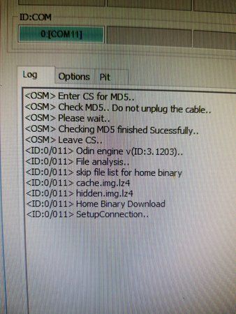

hallo,
hab hier ein s7 was ich über Odin nicht flashen kann, es bleibt ewig so stehen
Bearbeitet von: Taba - Grund: Bild angehängt. Gruß Taba
@maik005
hab mich an die Anleitung gehalten aber es passiert nichts, steht bei SetupConnection..
@Leon73
hast du nicht.... :rolleyes2:
Darkman schrieb:
Neu: Aufgrund der .lz4 Komprimierung der Dateien unter Android 8.x aka Oreo wird die angepasste Odin 3.13.1 zwingend benötigt.
jetzt das Ergebnis
<ID:0/011> Added!!
<OSM> Enter CS for MD5..
<OSM> Check MD5.. Do not unplug the cable..
<OSM> Please wait..
<OSM> Checking MD5 finished Sucessfully..
<OSM> Leave CS..
<OSM> Please wait..
<OSM> Leave CS..
<OSM> Please wait..
<OSM> Leave CS..
<OSM> Please wait..
<OSM> Leave CS..
<ID:0/011> Odin engine v(ID:3.1301)..
<ID:0/011> File analysis..
<ID:0/011> Total Binary size: 4050 M
<ID:0/011> SetupConnection..
<ID:0/011> Complete(Write) operation failed.
<OSM> All threads completed. (succeed 0 / failed 1)
@Leon73
welcher Fehler kommt am S7?
habe Odin 3.13.1 benutzt
