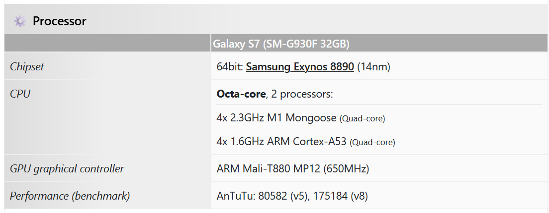

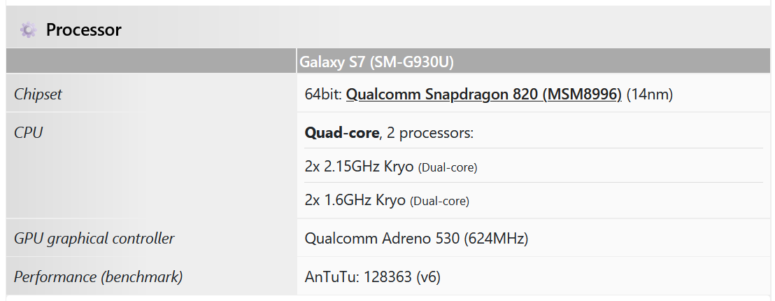

So wie es scheint, besitzen die "US-Modelle" einen anderen Prozessor!
Richtig, das "U" ist ein anderes Gerät.
