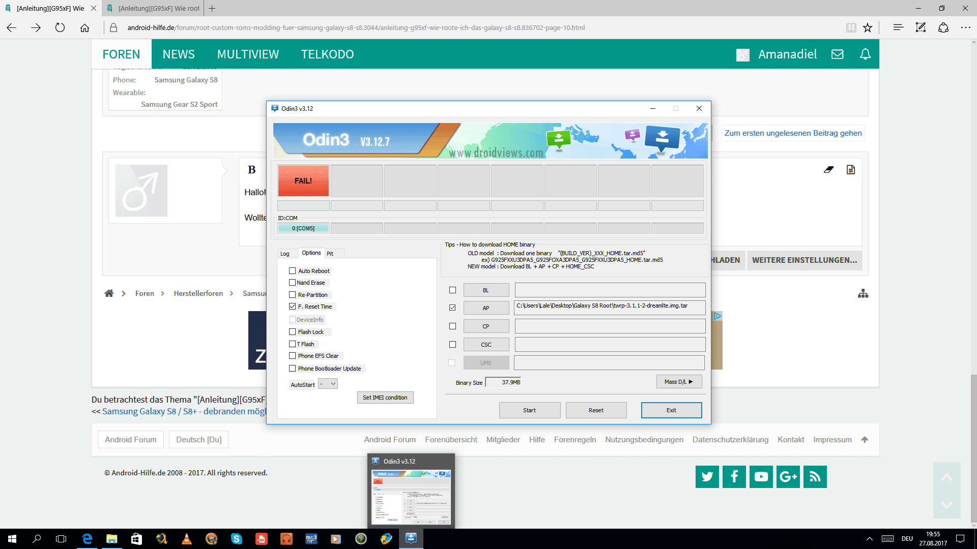

Wollte auch mal mein S8 rooten jedoch bleibe ich immer bei 2.4 hängen. Ich habe es mit der aktuellsten twrp und mit den älteren versucht jedoch ist das Ergebnis immer das selbe. Das Umstecken auf andere USB Slots hat nicht positives ergeben. Immer wieder Fail!.
Auf dem S8 steht unverändert Downloading...Do not turn off target.
Ich habe alles mögliche versucht jedoch komme ich nicht auf den Fehler.
Bitte um Hilfe! LG
PS: Softwareversion: AQF7

Ich habe es jetzt doch noch geschafft. PC Neustart und die aktuellste twrp Datei benutzt und im Odin erschien Pass.
Beim den Punkten 3.0 und 3.1 hat jedoch etwas nicht geklappt und der normal Startvorgang ist erschienen. Jedoch hängt dieser seit 5 Minuten und ausschalten funktioniert nicht. Ich kann es zwar mit der Kombination (3.0) ausschalten jedoch startet das SS8 gleich wieder und hängt weiterhin beim Startbildschirm.
Bitte um Rat. LG
@Amanadiel
Starte von 1.3 erneut

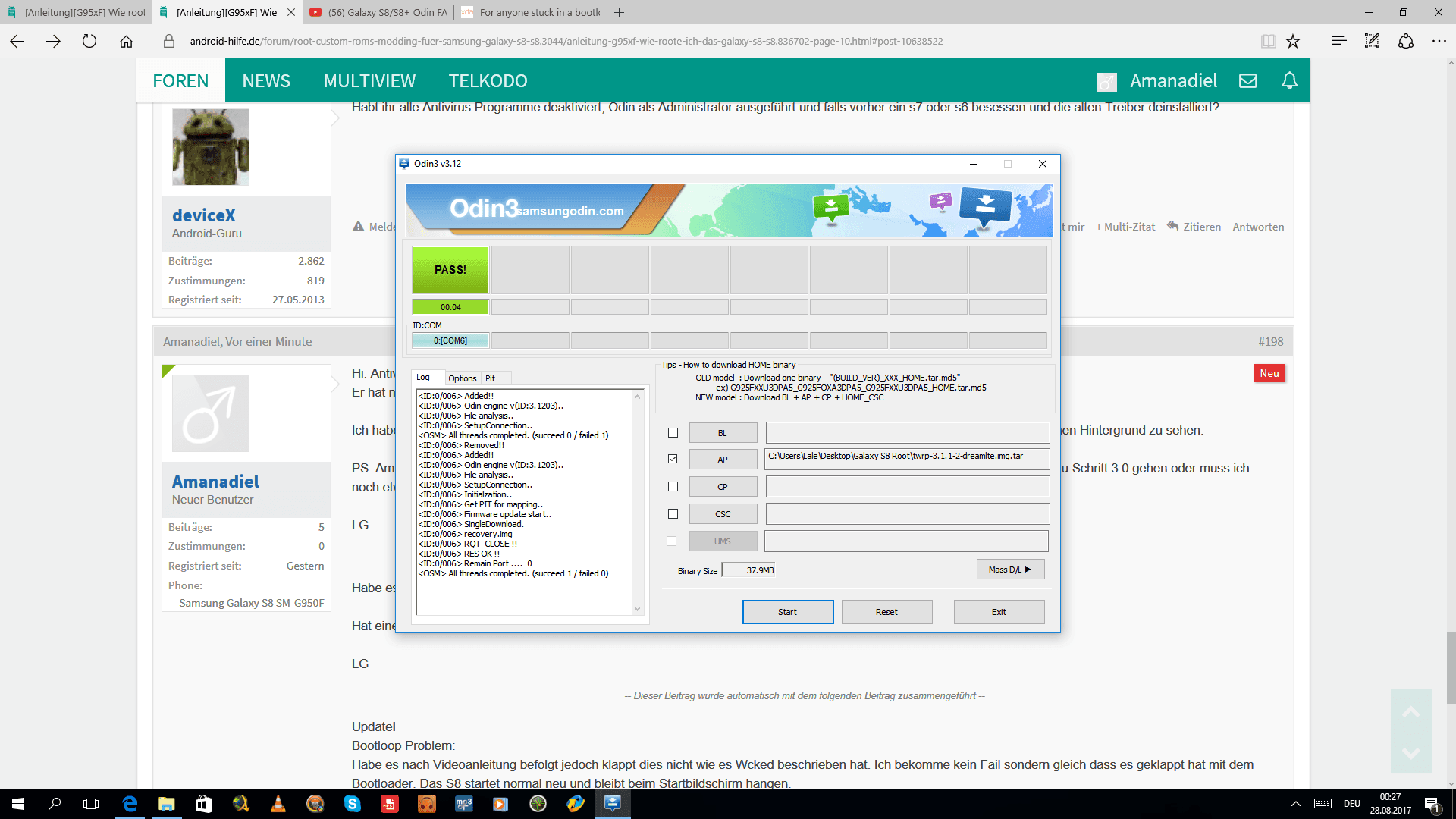

PS: Am S8 steht nach wie vor Downloading... Do not turn off target und der Balken unterhalb ist fast voll. Kann ich jetzt weiter zu Schritt 3.0 gehen oder muss ich noch etwas machen? Hatte schon mal das grüne Licht bekommen und 3.0 und 3.1 gemacht jedoch hat es nicht funktioniert.
LG
[doublepost=1503869964,1503869299][/doublepost]Habe es jetzt 3x hintereinander geflasht und die Punkte 3.0 und 3.1 versucht jedoch komme ich immer wieder in den Bootloop.
Hat einer einen Tipp?
LG
[doublepost=1503872652][/doublepost]Update!
Bootloop Problem:
Habe es nach Videoanleitung befolgt jedoch klappt dies nicht wie es Wcked beschrieben hat. Ich bekomme kein Fail sondern gleich dass es geklappt hat mit dem Bootloader. Das S8 startet normal neu und bleibt beim Startbildschirm hängen.
Flashing Problem:
Durch mehrmaliges hin und her, wird das Gerät laut Odin geflasht aber es bleibt beim "Downloading... Do not turn off target" hängen und der Balken unterhalb ist fast voll (ca. 99% von der Ansicht her)
Bitte um Hilfe! Bin aufgeschmissen ohne meinem Smartphone....

@Amanadiel
Am einfachsten wäre es nun die komplette Software neu zu flashen. Du hast ja mit Sicherheit ein Backup deiner ganzen Daten auf dem S8 gemacht von daher wäre es ja kein Problem.
Dazu lädst du die mit SamFirm die komplette Software für deine CSC und flasht AP, BL, CP und die CSC Datei mit odin.
Danach kannst du ggf. das Rooten erneut versuchen nach der Anleitung (was normalerweise problemlos funktionieren sollte)
