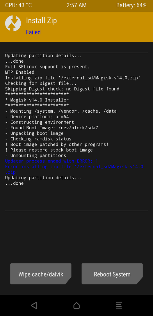

Habe jetzt alles fertig, nur magisk will er mir über twrp nicht installieren. Version ist 14, bekomme immer failed to install

Nein und so langsam bin ich auch echt am verzweifeln. Habe es ein paar mal versucht, ohne Erfolg. Was ich aber gesehen habe ist dass mir gesagt wird dass mein System schon anderweitig modifiziert ist, was ich aber nicht nachvollziehen kann. Sieht dann so aus

Bin mir nicht sicher ob es was ausmacht.... In der Anleitung steht magisk 13 du scheinst eine neuere zu haben
Hatte es gestern noch versucht, weil ich den Tipp bekommen habe dass ich mal die Stock Boot img aus einem aktuellen offiziellen Stock Rom flashen soll. Gesagt getan, Resultat war dann das mein Handy gar nicht mehr booten wollte und twrp war auch weg. Musste dann eine Stock Rom zurück spielen.
--Kleines Update-- Nachdem ich nun eine Stock Rom flashen musste weil gar nix mehr ging, hat der Root Vorgang nun problemlos funktioniert. Wieso weshalb warum kann ich nicht sagen, aber jetzt geht es. Root ist da, Magisk läuft, Xposed Framework auch. Nur hab ich noch keine Lucky Patcher Version gefunden die bei mir laufen will. Die aktuelle startet kurz, lässt mein Handy danach aber direkt neu starten
