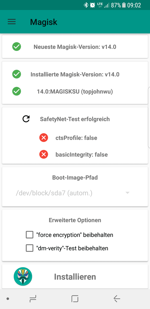

SafetyNet Test ist auch erfolgreich, allerdings stehen ctsProfile und basicIntergrity jeweils auf false.

herzlichen Dank für die super Anleitung. Ich habe sie Schritt für Schritt befolgt und es hat auch alles soweit geklappt. Allerdings habe ich ab 4.5 das Problem, dass der SafetyNet-Test zwar erfolgreich ist, aber folgende Meldung zu sehen ist:
Also keine grünen Haken. Hab ich was falsch gemacht? Mir ist auch aufgefallen, dass nach dem Schließen der Magisk App und einem anschließenden Neustart der App, der Haken bei der systemUI (Punkt 4.4) wieder raus ist.

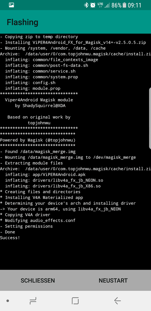

Außerdem: Wenn ich jetzt bei Magisk - Downloads z.B. viper4android downloade, dann arbeitet das System zwar und die Installation läuft durch und ich sehe dann Folgendes:
Nach dem Neustart ist jedoch auf meinem Gerät nichts von viper4android zu finden. Das selbe Ergebnis auch bei anderen Downloads aus diesem Bereich. Was mache ich falsch?

Die roten false Meldungen habe ich auch ab und zu und wie bei dir sind sie nach einem reboot wieder weg. Da es keinerlei feststellbare Auswirkungen hat, ignoriere ich es einfach.
Ein "pures" Viper4android habe ich auch nach x Versuchen nicht zum laufen gebracht. Mir wurde hier dann der Tipp AryaMod gegeben, da ist Viper dabei (zusätzlich noch Dolby und Beats Audio, läuft dann als Sound Control im Appdrawer).
[Mod][AIO] AryaMod AIO SoundMod V3
Ist zwar für das S7, läuft aber ohne Probleme, einfach im Recovery flashen und das war's.
Allerdings sind, zumindest bei mir, alle drei Mods aktiv - also Beats und Dolby ausschalten, sonst klingt es schrecklich.

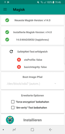

SafetyNet Test ist nicht erfolgreich wie kann ich das ändern?
