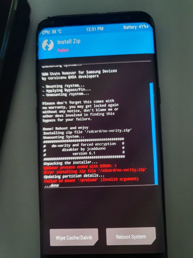

Ja habe alles schon 10 mal neu gemacht.. des kann eigentlich gar nicht sein also nicht das ich das wüsste das ich die OEM entsperrung ausgeschaltet habe. Alle funktioniert bis auf diese Fehlermeldung

Das Problem hatte ich auch mal, dass ich die OEM Entsperrung deaktiviert habe. Allerdings bin ich da gar nicht mehr ins TWRP reingekommen. Soweit ist weiß kam bereits beim Starten eine rote Fehlermeldung. Aber auf die SD-Karte kann TWRP zugreifen? Gab es ja auch mal Probleme mit.
Kam @Suljo92 auch nicht mehr.
Reaktionen: Frank65
Echt komisch da es nicht mehr geht hab auch gegoogelt aber keine einzigen hilfreichen tipp bekommen
Aber dann bleibt ja noch die zweite Meldung...
@Suljo92
welche zweite?
@maik005 Error installing zip File ´/sdcard/no-verity-opzencrypt.zip´.
@Suljo92
der Fehler kommt wegen dem vorherigen Fehler.
Ist der Fehler vorher mit /preload weg, verschwindet der zweite automatisch.
Hmm okay ich versuche es mal später und melde mich vielen Dank erst mal
@Suljo92
die zweite Meldung heiß einfach nur, es gab bei der installation der ZIP Datei mindestens einen Fehler und die Installation war nicht erfolgreich.

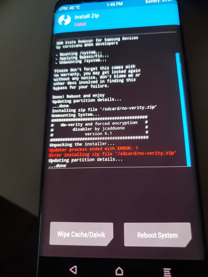

ich habe es gerade versucht, leider kommt immer noch die fehlermeldung
updater process ended with Error: 1
error installing zip file ´/sdcard/no-verity.zip´
alles andere geht
@Suljo92
welcher Error (siehe weiter oben im Log!)
wie meinst ? ist halt immer noch die erste fehlermeldung vorhanden die zweite ist weg

@Suljo92
neues Foto bitte.
da muss ein Fehler drin sein, außer der Meldung.
das ist das aktulle jetzt
