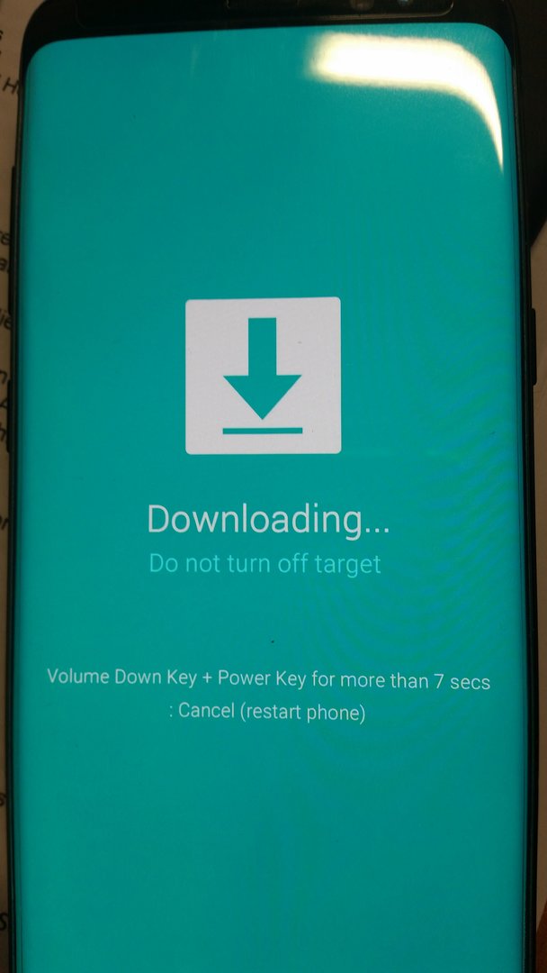

Ich komme aber mit eingeschalteter AfWall nicht mhr ins Internet (W-LAN) und der Downloadmodus lässt sich auch nicht mehr starten:
das Foto ist der Download Modus.

Hallo Maik, Du hast Recht mit dem Downloadmodus. Ich vermisse aber die Meldung Lautstärke hoch zum fortfahren, runter zum abbrechen... Die Statusmeldungen des Phones fehlen auch...
Im TWRP habe ich zuerst formatiert und dann noch einmal gewiped, wie in der Anleitung beschrieben.
Da bleibt also das Problem, dass der Versuch die TWRP-Apk zu installieren, das OS wegreist... Hier habe ich die V3.3.1-1 installiert.
weil du auf andere Art in den Download Modus gehst, vermutlich über die Recovery?
Für diese Anzeigen muss du mit der Tastenkombination
Power + Leiser + Bixby
in den Download Modus booten
Reaktionen: der_tommy

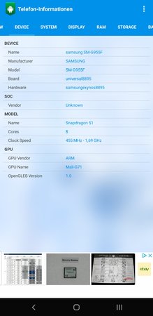

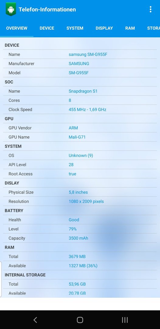

Hallo erstmal... also ich bin am überlegen mein S8 Plus mit einer CFW zu versehen... jetzt habe ich mich hier natürlich seid dem Wochenende ordentlich belesen aber irgendwie sehe ich nicht richtig durch... habe mal vor vielen Jahren mein altes S4 mit Cfw ausgestattet und es hat alles funktioniert... nun meine eigentliche Frage... ich habe das G955F und sehe mit dem Twrp nicht durch welches muss ich benutzen??? Früher gab es da nen direktes Download Paket was speziell für das Gerät war und alle benötigten datein beinhaltet und man dann nur die Anleitung ausführen musste... also ich bin eigentlich vertraut in solchen Sachen nur habe ich eben Angst mein Handy zu schrotten da ich auch kein Ersatz habe dafür... also Ps3 Ps Vita und andere Handys die ich bis jetzt bearbeitet habe hat alles funktioniert nur hier bin ich mir sehr unsicher... vielleicht könnte ja jemand ein Paket mit allen benötigten datein hochladen.... welche CFW ist die beste für das S8 plus???
Android Version 9
