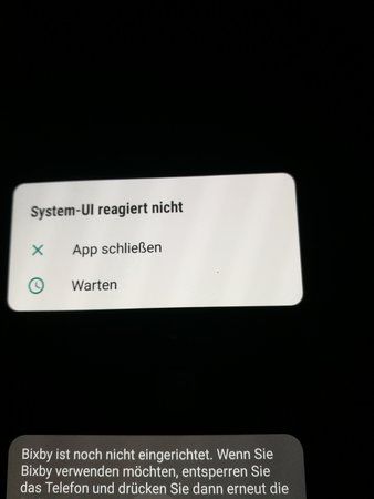

Und als ich in Magisk Hide die SystemUI enabled habe, stürzte alles ab. Keine Buttons funktionierten mehr, der Neustart nicht, das Ausschalten nicht, die Entsperrung des Bildschirms nicht - nach ner guten Stunde, ist es mir irgendwie gelungen, das Gerät auszuschalten und danach ins TWRP zu booten.
Ich habe den Magisk Uninstaller geflasht (ohne Fehlermeldung.
Nach dem Neustart funktioniert die Bedienung des Gerätes wieder.

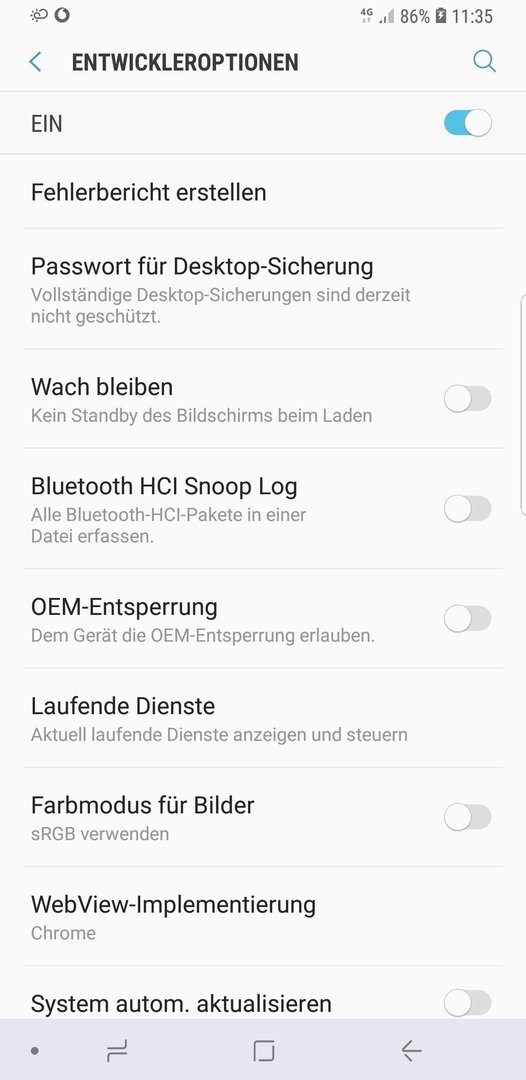

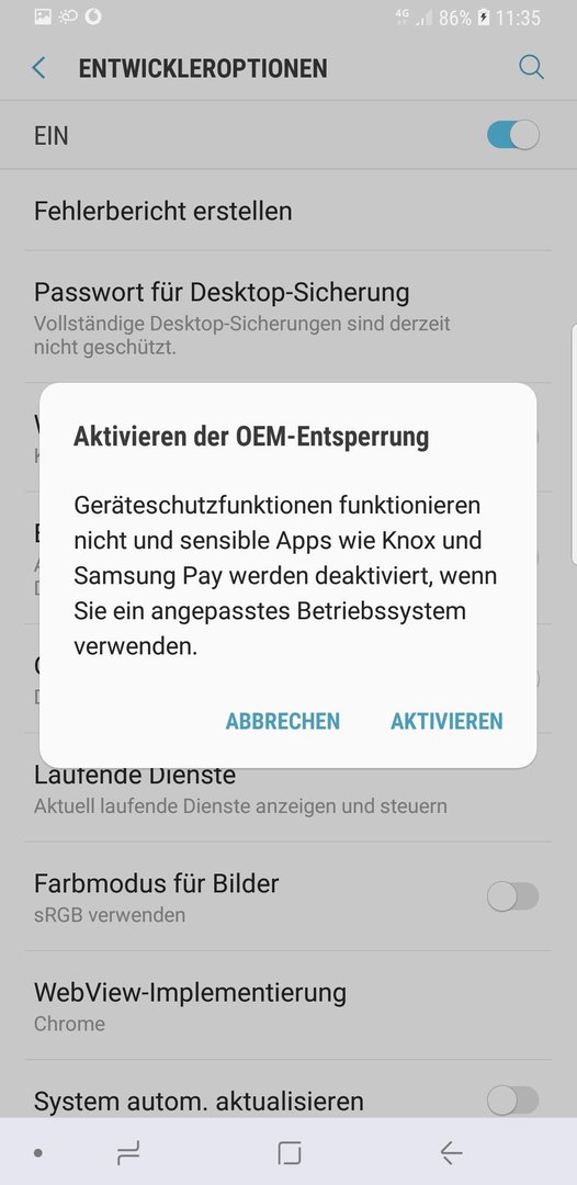

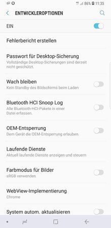

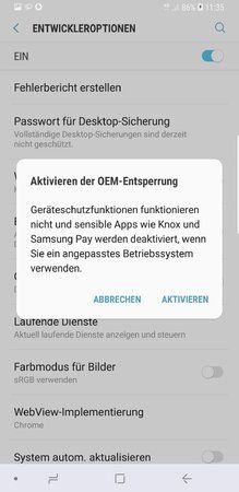

@maik005 Das OEM Unlock vielleicht noch "halb" an ist mag sein - in den Entwickler Optionen wird es als "aus" angezeigt (siehe Screenshot 1)
Wenn ich dann auf aktivieren gehe und mit ja bestätige (siehe Screenshot 2), dann bleibt es danach trotzdem aus "aus" angezeigt.

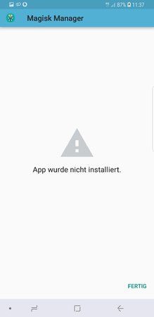

Wenn ich dann die apk aus dem Ordner "common" in der Magisk zip extrahiere und versuche zu installieren - werde ich gefragt, ob ich dieses "Update" über die bestehende App installieren will (als wäre sie vorhanden) und wenn ich auf installieren klicke, dann bekomme ich die Meldung: "App wurde nicht installiert"
Andere apks lassen sich installieren.

@tecalote
Wird in TWRP nichts zu sehen sein.
Wäre OEM Unlock aus, dann würde das Gerät gar nicht mehr booten.

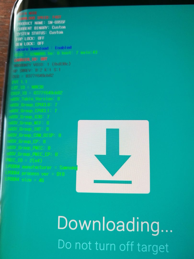

Was steht denn im Download Modus?
@maik005 Hast recht :thumbup:
Im Download Modus ist FRP und OEM Lock OFF (Entsperrung aktiviert) - seltsam, dass es dann in den Entwickler-Optionen nicht so angezeigt wird....

@maik005
Ich habe mit Odin die SM-G955F Build: R16NW.G966FXXU2CRED mit CSC statt Home CSC geflasht. Danach war in den Entwickleroptionen OEM Unlock bereits aktiviert - dass es vorher als deaktiviert angezeigt wurde, obwohl im Downloadmodus der Lock off war - hatte also nichts zu bedeuten.

tecalote schrieb:
In den Entwickleroptionen wird wieder OEM Unlock so angezeigt, als wäre es nicht aktiviert :lol: Das stört mich jetzt nicht weiter...
hat aber einen gewaltigen Vorteil!
So kann es nicht - versehentlich - deaktiviert werden und den Gerät wird dadurch nicht unbrauchbar.
