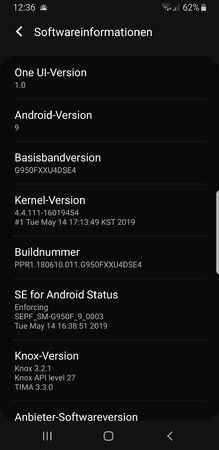

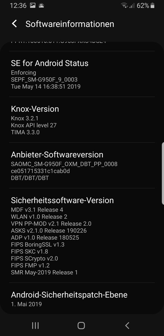

Hi Leute ich wollte eigentlich mein S8 einen root verpassen, nur weiß ich nicht welche Anleitung ich nehmen sollte. Könnt ihr mir vllt weiterhelfen?
@lauraspapa0308
Die Anleitung aus Post #1, dürfte noch funktionieren.
@Julian23 aso ok. Und so wie ich es mit bekam werden durch dieses Safetynet einige apps nutzlos, gibt es dort schon alternativen? Sry für die Fragen aber ich habe das letzte mal gerootet als das S4 frisch raus kam. xD
Ähm, nee. Bestandenes SafetyNet erhält dir die Chance, daß einige Apps, die du vielleicht verwendet, noch funktionieren.
Allerdings mit dem Aufspielen von TWRP triggerst du Knox (war auch beim s4 schon so), dadurch werden diverse Samsung Apps definitiv nicht mehr funktionieren *klick*
