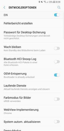

Ich hab ein Screenshot gemacht aber weiß nicht genau wie man das hier einfügt.
Aber der OEM-look ist deaktiviert.
Danke viel mals für den Tipp! :)
@maik005
Ich hab mal das Bild hoch geladen.
Edit: Ich habe die "OEM-Entsperrung" seid Dienstag aktiviert. Habe da auch probiert zu rooten jedoch kamm der Boot loop, den habe ich ja behoben bekommen, nur meine Frage ist ab wann kann ich wieder versuchen zu rooten ?

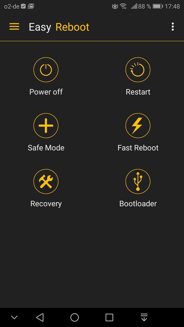

Hallo Gemeinde, zunächst vielen Dank für die Weihnachtswünsche!
Ich bin dabei, bei mir aus gesundheitlichen Gründen umfangreich aufzuräumen. Hab also auch mein S8+ "aufgeräumt.". D.h. Originalsoftware per Odin aufgespielt. (die 4fache) und mit Magisk neu gerootet, nach der primal Anleitung hier. (Root brauchte ich wegen Titanium-Backup)
Alles prima geklappt, aber nun.....
Mein Ausschaltmenü ist weg.
Hatte bisher immer "Ausschalten" "Neustart" "Recovery" "Notfallmodus" zur Auswahl, jetzt steht da nur noch "Ausschalten" "Neustart" "Notfallmodus(deaktiviert)" und das war es dann.
Ich kann natürlich über Busybox gehen, dort den entsprechenden Script aufrufen und komme auch ins Recovery, das kann ich aber meinem Sohn (ohne tiefere Kenntnis der Materie) nicht zumuten, er soll das Teil übernehmen.
Kann man das irgendwie wieder herstellen?
Wenn es geht bitte recht einfach, bin inzwischen 81 und halte mich vorwiegend in Krankenhäusern auf, der Kopf will (wie alles Andere auch) nicht mehr so recht.
Danke im Voraus, und schon mal ein frohes neues Jahr für diese wundervolle Truppe.
[doublepost=1546012811,1546012552][/doublepost]Muß mir selbst antworten, der Script wird auch nicht mehr ausgeführt "permission denaid"
@Tinni Hier im Anhang ist eine apk. Diese installierst Du und erteilst der App nach dem Öffnen Root Rechte mit Magisk.
Damit kann man bei Samsung zwar nicht in den Download Modus, aber direkt ins Recovery (TWRP) booten etc. (siehe Screenshot)
