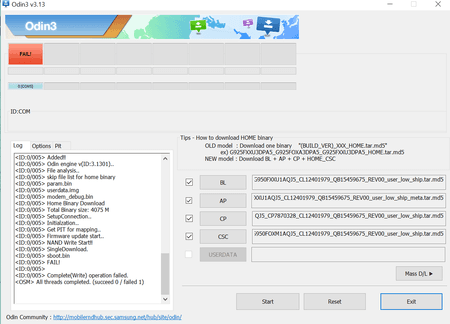

habe seit Freitag ein s8, und will es natürlich rooten. Habe meine s3, s5 und s7 immer auch gerootet. An dieser Stelle schon mal Danke für die Super Anleitung. Habe mit alles durchgelesen und in den letzten beiden Tagen auch alles vorbereitet. Bevor ich roote, wollte ich mir erst einmal die letzte Nougat Firmware über Odin flashen. Nougat scheint mehr Möglichkeiten bzgl. Sound Mods zu bieten.
Jetzt kommt schon das erste Problem. Beim flashen der letzten Nougat Firmware meldet mir Odin "fail". Habe ein wenig im Netz gelesen, komme aber nicht so recht weiter. Hat jemand einen Tipp für mich?

Hallo allerseits,
ich hatte die Tage etwas Probleme mit TWRP. Nun wollte ich mein Handy neu aufspielen. Nach einigen hin und her ist es jedensfalls jetzt so, dass ich nur noch in den Downloadmodus komme. Jetzt wollte ich einfach TWRP mit Odin neu flashen und ganz von vorne beginnen.
In Odin wird das Handy erkannt. Es wird "blau". Unter AP nehme ich "twrp-3.2.3-0-dreamlte.img.tar" und nehme den Haken bei Auto-Reboot raus und gehe auf Starten. Leider passiert dann nichts mehr. Hier der Log:

sorry Leute, habe es nun nach der Anleitung gemacht und mit der Version von Odin. Jedoch sieht der Log wie folgt aus:
Log:
<ID:0/004> Added!!
<ID:0/004> Odin engine v(ID:3.1301)..
<ID:0/004> File analysis..
<ID:0/004> Total Binary size: 37 M
<ID:0/004> SetupConnection..
<ID:0/004> Complete(Write) operation failed.
<OSM> All threads completed. (succeed 0 / failed 1)
Ich kriege es einfach nicht hin.

Was kommt denn am S8 für ein Fehler? OEM lock am S8 disabled im Download Modus?
Reaktionen: Beatzekatze
sorry... jetzt sehe ich, dass es hier weiter geht... hatte ich nicht gesehen!
Im S8 gehe ich in den Downloadmodus. Dann starte ich Odin und dann passiert am Handy nichts.
