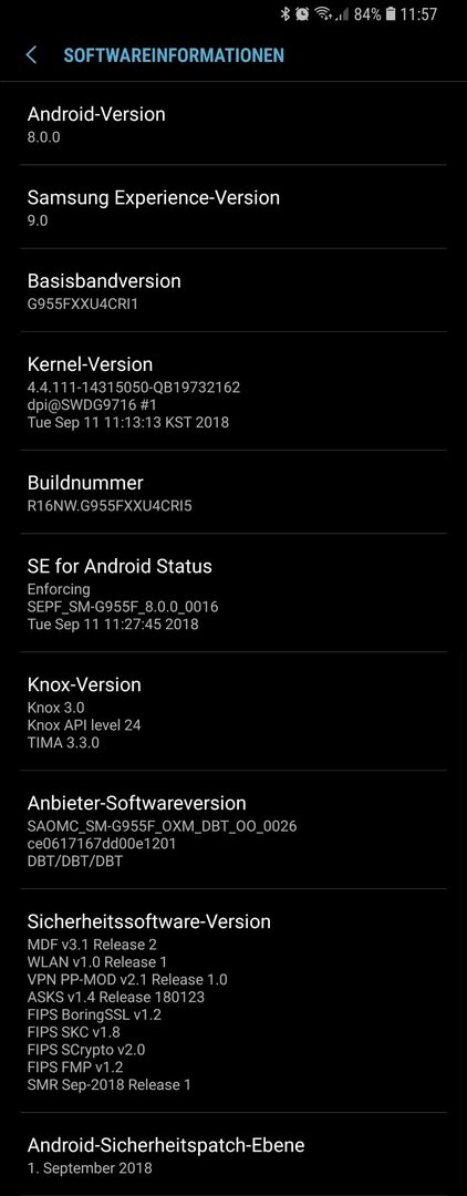

ich möchte meine S8 Plus mit Sicherheitspatch September gerne rooten. Leider bekomme ich keinen OEM-Unlock hin. Sämtliche im Netz beschriebenen Anleitungen (Datum zurücksetzen usw.) funktionieren nicht. OEM-Unlock erscheint einfach nicht in den Entwicklersettings. Hat hier vielleicht noch jemand eine Lösung für mich?
Danke und Gruß
Inuit
@Inuit
Download Modus starten.
RMM State ist dort "PRENORMAL" richtig?
OEM Lock DISABLED ENABLED, auch richtig?
Dann musst du 7 Tage warten ohne etwas zu flashen
@maik
RMM State "Prenormal" aber
OEM Lock: "On"
@Inuit
Denkfehler, sorry...
Da bleibt dir nur das warten von 7 Tagen.
Dann sollte OEM UNLOCK allein wieder in den Entwickleroptionen erscheinen und du kannst die Option wieder aktivieren.
"Dann sollte OEM UNLOCK allein wieder in den Entwickleroptionen erscheinen und du kannst die Option wieder aktivieren."
Genau das ist ja mein Problem - ich hatte von Anfang an OEM-Unlock nicht in den Entwickleroptionen. Auch nach 7 Tagen Wartezeit taucht das nicht auf..
@Inuit
Du hast sämtliche Anleitungen probiert.
Hast du auch 7 Tage mal nichts verstellt? Am besten in der Zeit dad vertrau auch nicht ausgeschaltet / neu gestartet?
Welche Firmware und CSC hat du genau drauf?
Mach mal einen Screenshot von
Einstellungen - Telefoninfo - Softwareinformationen
Yep, habe wirklich alle Varianten durch ;)
Auch 7 Tage nichts verstellen hat nichts gebracht.
@Inuit
Ist denn Knox schon bei 1?
Also war es mal gerootet?
Nein, war noch nicht gerootet und Knox ist bei "o".
