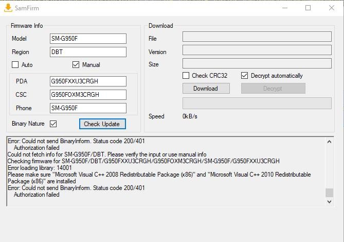

Hallo, habe ein neues S8. Das habe ich gerootet. Habe nun das Problem, dass ich ausversehen die OEM-Entsperrung deaktiviert habe. Nun startet mein Phone nicht mehr. Kommt die Meldung "Custom binary blocked by frp". In den DL-Modus komme ich rein, aber auch ein erneutes flashen von TWRP wird geblockt. Habe schon verzweifelt im Web gesucht, aber keine Lösung gefunden. Kann mir vieleicht jemand helfen? Grüße Frank
Vielen Dank Maik. Download per SamFirm hat nicht geklappt. Lade nun die Firmware manuell runter und versuche dann per Odin zu flashen...
@Frank65
SamFirm klappt nicht, weil?
Kommt die Meldung "Could not fetch info for SM-G950F/DBT. Please verify the input or use manual info". Und bei manuell weiß ich nicht, was ich bei PDA + CSC eintragen soll...
SM-G950F
ist das S8.

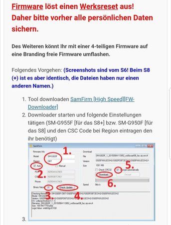

@Frank65
Anleitung genau lesen :D
Habe ich eigentlich :tongue: Aber bei PDA+CSC ist eine längere Bezeichnung drin......
@Frank65
Diese drei Felder kannst du ignorieren, sind im Auto Modus ja eh ausgegraut und unnötig
[doublepost=1534240465,1534240388][/doublepost]@Frank65
Anleitung hast du sicher gelesen :tongue:

Im Auto Modus sind die Felder abgeblendet. Dann bekomme ich ja die Fehlermeldung. Wenn ich aber auf manuell gehe, muss ich aber bei CSC + PDA was eintragen....und da weiß ich den CSC Code nicht.
@Frank65
Schau doch bitte die Anleitung und das Bild was ich gepostet habe genau an....
Dann findest du ganz sicher selbst deinen Fehler.
Habe den Code eingetragen. Funktioniert trotzdem nicht...
