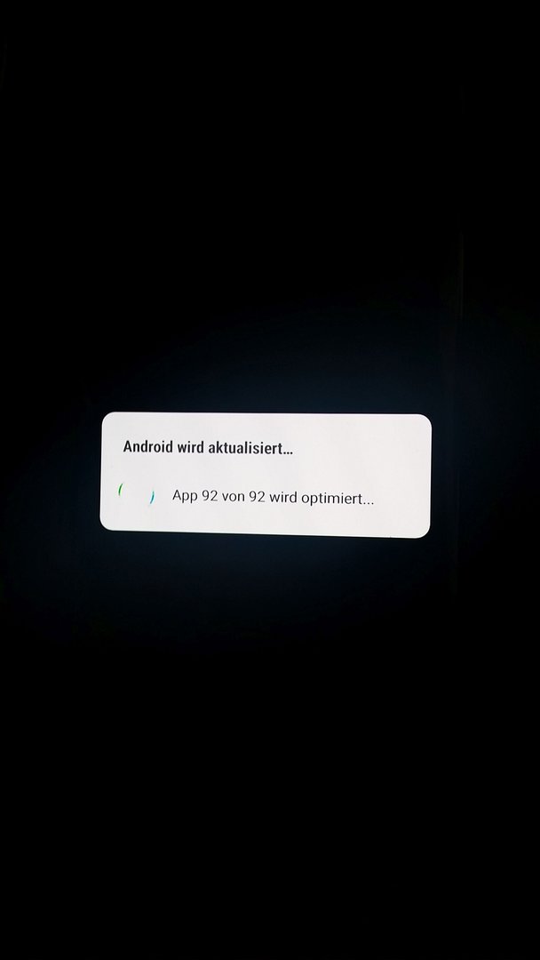

habe ein S8+ (3Monate alt) und wollte heute das neuste Update aufspielen.
Mit Smart Switch hatte ich wahnsinnige propleme. Was bisher noch nie vorkam.
Zuvor war noch ein Software-Update von Smart Switch.
Also machte ich es ausnahmsweise direkt per Handy.
Und was soll ich sagen, es ging schief! Zumindest denke ich das.
Denn seit ca. 2 Stunden sehe ich nur noch das angehängte Bild.
Ich habe beim Update kein Ladekabel verwendet, da der Accu vollgeladen war!
Nach dem ich merkte das da was nicht stimmte, steckte ich das Ladekabel ein aber das brachte auch nichts mehr.
Das Handy lässt sich auch nicht ausschalten. Keine Taste am Handy funktioniert mehr.
Meine Frage!
Kann man das noch "retten"? Und wenn ja wie?
Ich möchte das eigentlich selber machen. Nur wenn es nicht anders geht würde ich es in eine Werkstatt bringen.
PowerTaste mal lange drücken > 10 Sekunden bis das Handy ausgeht. Anschließend hoffen, dass es sich problemfrei neu starten lässt.
Puh, das S8+ lebt!! :thumbsup:
Hab mal den power+bixby+leise Butten gedruckt. So wie es hier im Thread stand.
Läuft!!!:thumbup:
