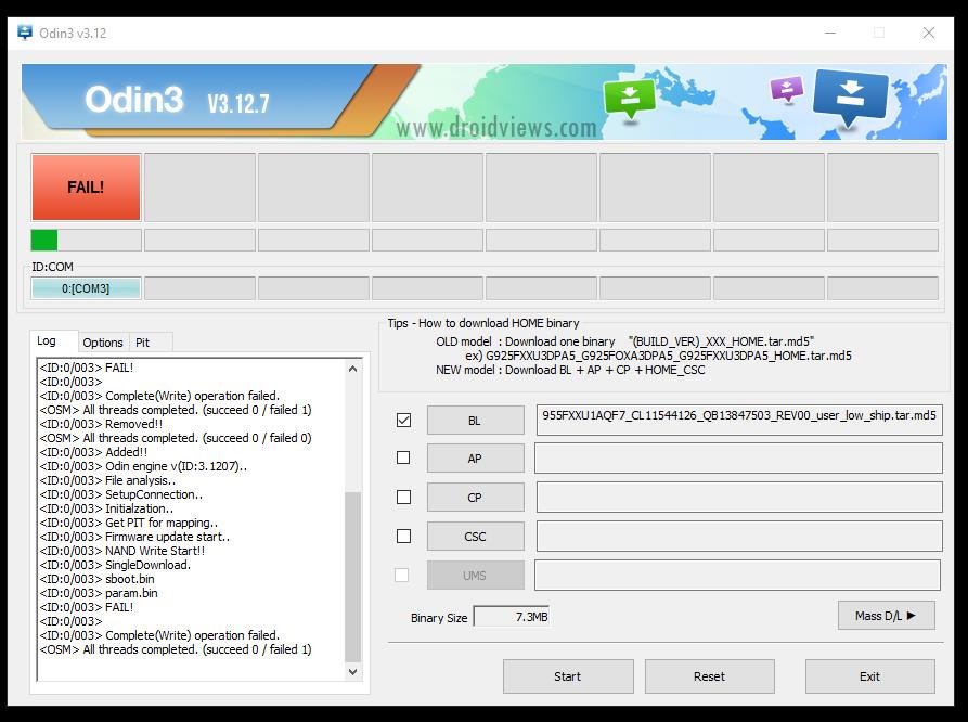

Ja ich habe jetzt wohl das Problem .. Ich kann jetzt nicht mal mehr eine 4teilige Samsung Firmware über ODIN flashen.
Es kommt der Fehler FAIL! (DeviceInfo)
Hätte jemand eine passende BL_ Datei - hab hier nur die aktuelle BL_AQG5 und BL_AQF7
Habe es nach der Video Anleitung mit dem BL_AQF7 probiert. Hier der Fehler als Screenshot :mad2:
[doublepost=1503506969,1503503669][/doublepost]
Nachtrag:
Ich konnte jetzt aber trotz des o.g. Fehler die AQF7 flashen. Habe aktuell noch keine andere hier.

Sorry, für die vielleicht blöde Frage, aber in dem Screenshot bei BL, da ist schon eine BL-Datei drin oder? :o
Und hast du das normale S8 oder das Plus?
