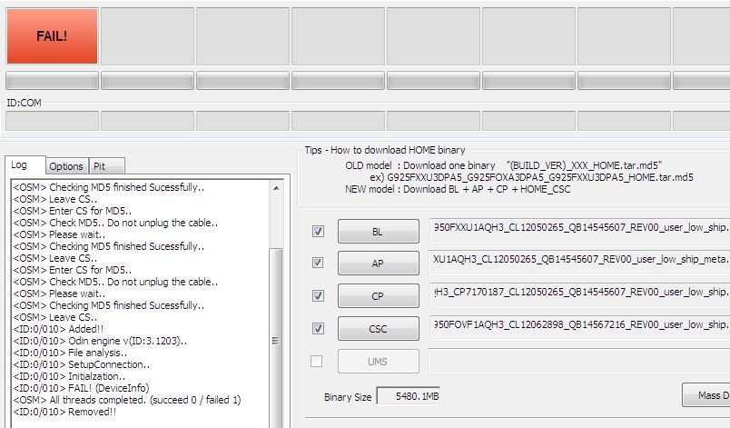

Na super... was ging denn jetzt in die Hose... Gerät startet nun nicht mehr, komme nur noch in den Download-Modus ? Was tun ?? Ins TWRP komme ich auch nicht.

@Nec75 Flasht dir halt noch mal die Stock Rom! Dann sollte es wieder starten!
Reaktionen: Nec75
Ähm... habs mit der mehrteiligen (4 teilig) probiert, auch hier kommt ein roter Fail.
Lade gerade die einteilige runter. Mal sehen obs mit der besser klappt.
Habe die DBT gezogen, Gerät kam wurde von Vodafone erworben. Muss ich dann die VD2 nehmen oder müsste auch die DBT funktionieren ?
Danke.
Eine einteilige Stock Firmware gibt es aber nicht für das S8....
Reaktionen: Nec75
Stimmt... merke es gerade, ich Dackel.
Und was meinst du warum es nicht geklappt hat ? Lags am DBT bzw. VD2 ? Ziehe jetzt die VD2.
Falsches Odin die 3.12.7 ? Als Admin ausführen oder nur starten ?
Danke.
Odin immer als Admin ausführen.
Du könntest mal einen anderen USB Port nehmen.
Auch mal ein reboot vom PC kann schon Abhilfe schaffen.
Als Admin ausgeführt, anderen Port genommen und ein reboot vom PC, doch weiterhin dieser Fail.

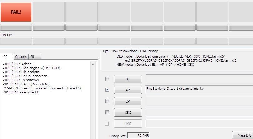

Ich bin mit dem Nerven am Ende... brauche bitte Hilfe...
@Nec75 Hast du SmartSwitch auf den PC installiert? Wenn nicht hol das mal nach, wegen den aktuellen USB Treibern fürs S8!
Odin kann nämlich dein S8 nicht initialisieren, das deutet nach meiner Meinung auf fehlerhafte oder nicht vorhandene USB Treiber fürs S8 hin!
Reaktionen: Nec75
Mit dem Bootloader der AQH3 gibt es Probleme beim rooten.
Zieh dir die AQF7 oder AQG5, die solltest du flashen können.
Das könnte der Grund für den Fail sein.
Reaktionen: maik005, Nec75 und HCD
@Onslaught Ja das scheint mir schlüssiger als meine Vermutung!:rolleyes2:
Reaktionen: Nec75
Hat natürlich mit der AQF7 nicht geklappt... und nun ? Die AQG5 probieren oder eine andere Idee ?
Vielleicht ziehe ich auch die falsche Stock. Hat jemand den Link zur passenden (Gerät kommt von Vodafone, aber Branding oder auch nicht, ist mir nicht wichtig). Danke und sorry falls ich mich zu ungeschickt anstelle.
Und ins TWRP komme ich auch nicht... hab ich da eventuell was falsches geflasht ?
Jetzt downloade ich die G950FXXU1AQG5 von sammobile. Mal sehen obs damit funkt.
Hat geklappt. Gute Nacht :)
