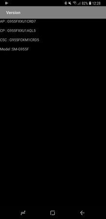

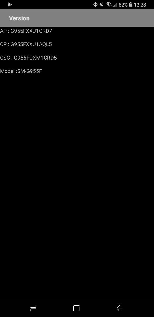

poste mal bitte einen Screeshot der Ausgabe der Telefon App wenn du folgendes eingibst:
*#1234#

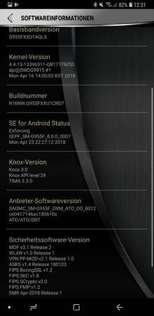

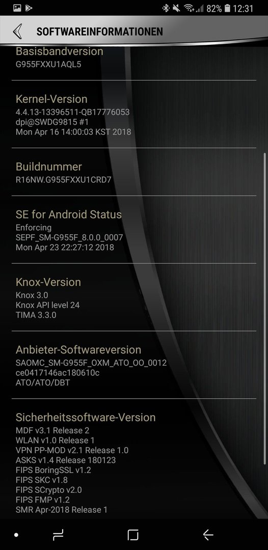

zusätzlich einen Screenshot von EInstellungen - Telefoninfo - Softwareinformationen - Dienstanbieter sw
Hi Maik!
Danke für die Hilfe!
Anbei der Screeny!
@derMoe
Da fehlt noch der 2. Screenshot.
Schon editiert :)
@derMoe
Aber Antwort kann ich dir so schon geben.
Du hast das Nougat Modem geflasht. :D

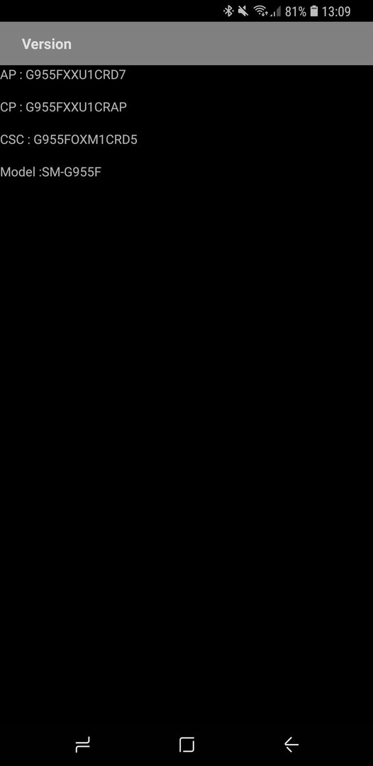

Also am besten mit SamFirm die aktuelle ATO herunterladen und komplett flashen (AP,BL,CP,HOME_CSC_OXM)

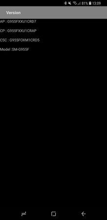

Hab ich nun das richtige? Updates sind trotzdem keine verfügbar...
oh je.. das hab ich hier im Forum gefunden... dachte das wärs.. aber anscheinend doch ned… k****

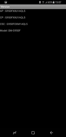

Hallo miteinander
Hab ebenfalls das Problem, dass ich kein OTA bekomme. Bleibt nur das manuele update über odin?
@jnh010
