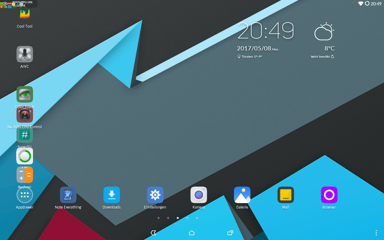

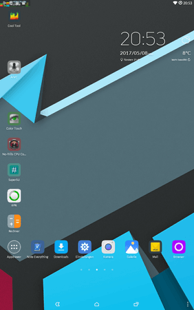

Ein kleines Problem habe ich aber: Wenn ich das Tab (5100) in die Waagrechte drehe, habe ich immer noch die Hochkantdarstellung.
Der Bildschirm dreht zwar, aber die Icons nutzen den Bildshirm nicht aus. Bei Slim war das in Ordnung. Muß da was eingestellt werden?

Moin @logger9
....das liegt wahrscheinlich am Launcher.(drück mal länger auf'ne freie Stelle auf dem Desktop=Einstellungen)... oder versuch doch bitte mal einen anderen :sneaky:
Popolär sind zB. der "Nova" oder der "Go Launcher Ex"......dort kannst du dann alle möglichen Einstellungen machen ..….

Ich verstehe trotzdem nicht, wieso das nicht richtig dargestellt wird. Es sind ja schon 2 Launcher integriert, die beide nicht richtig darstellen. Die dpi-Einstellung bringt auch nichts.
Wieso tritt das nicht bei Anderen Nutzern auf?
Wenn ich z.B. eine Anwendung starte, wird der ganze Bildschirm ausgefüllt. Also alles ok.
Naja, ich warte mal auf neue Updates
Gruß Jens
...hab`s selber nochmal ausprobiert, auch bei LOS13 (kaum eingerichtet) nutzen die Icons nicht den gesamten Bildschirm beim Trebuchet- Launcher :crying:
Beim Go Launcher Z zB. kann man aber die komplette Fläche nutzen ....
