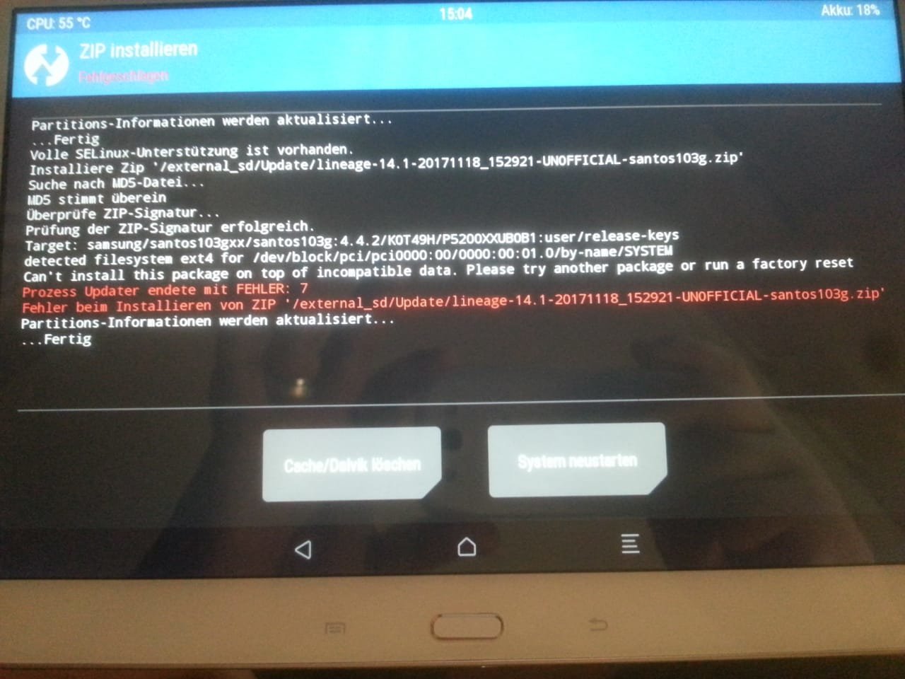

Mahlzeit zusammen, ich weiß nicht ob ich hier richtig bin, aber ich wollte mein Tablett Flashen und hab mir auch die Daten geladen auf eine SD Card gepackt und beim installieren zeigt er mir das an: WhatsApp Image 2018-03-05 at 15.05.18.jpeg
was kann ich machen?

Ich hab die andere Version drauf gespielt hat er erst gemeckert wieder Fehler 7 und dann habe ich das im Netz gefunden:
Gehe ins TWRP und lösche System + Data + Cache + Dalvik/ART-Cache.
Sozusagen alles bis auf den Internal Storage (deine Bilder etc) und den USB /SD Storage.
und danach ging es ohne probleme

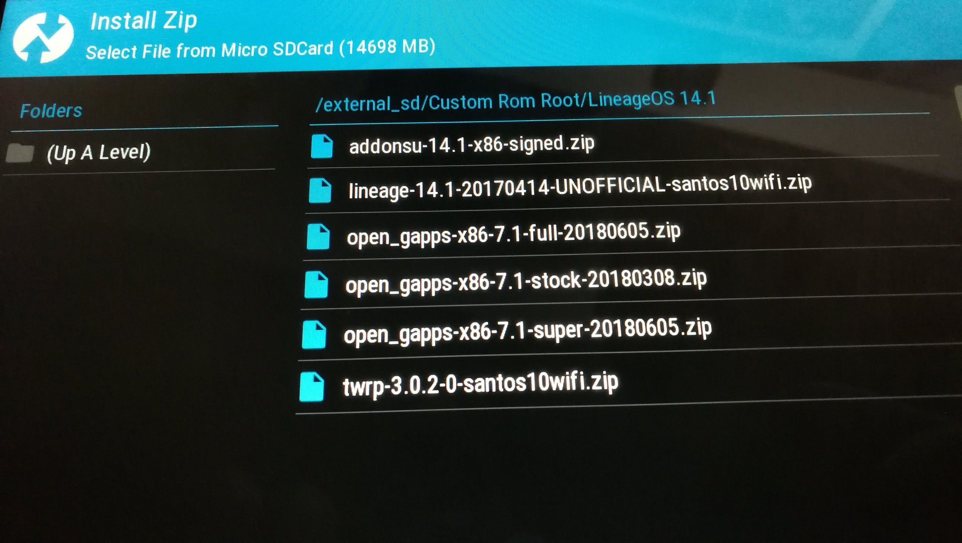

Die Open Gapps lässt nicht mehr installieren. Auch nicht für neue und ältere Version. Habe verschiedene ausprobiert.
Ich habe Tablet mal alles ganz neu gemacht, trotzdem kann er das Problem nicht beheben.
Ich habe kein Plan mehr,
Bearbeitet von: Taba - Grund: Bilder angehängt. Gruß Taba

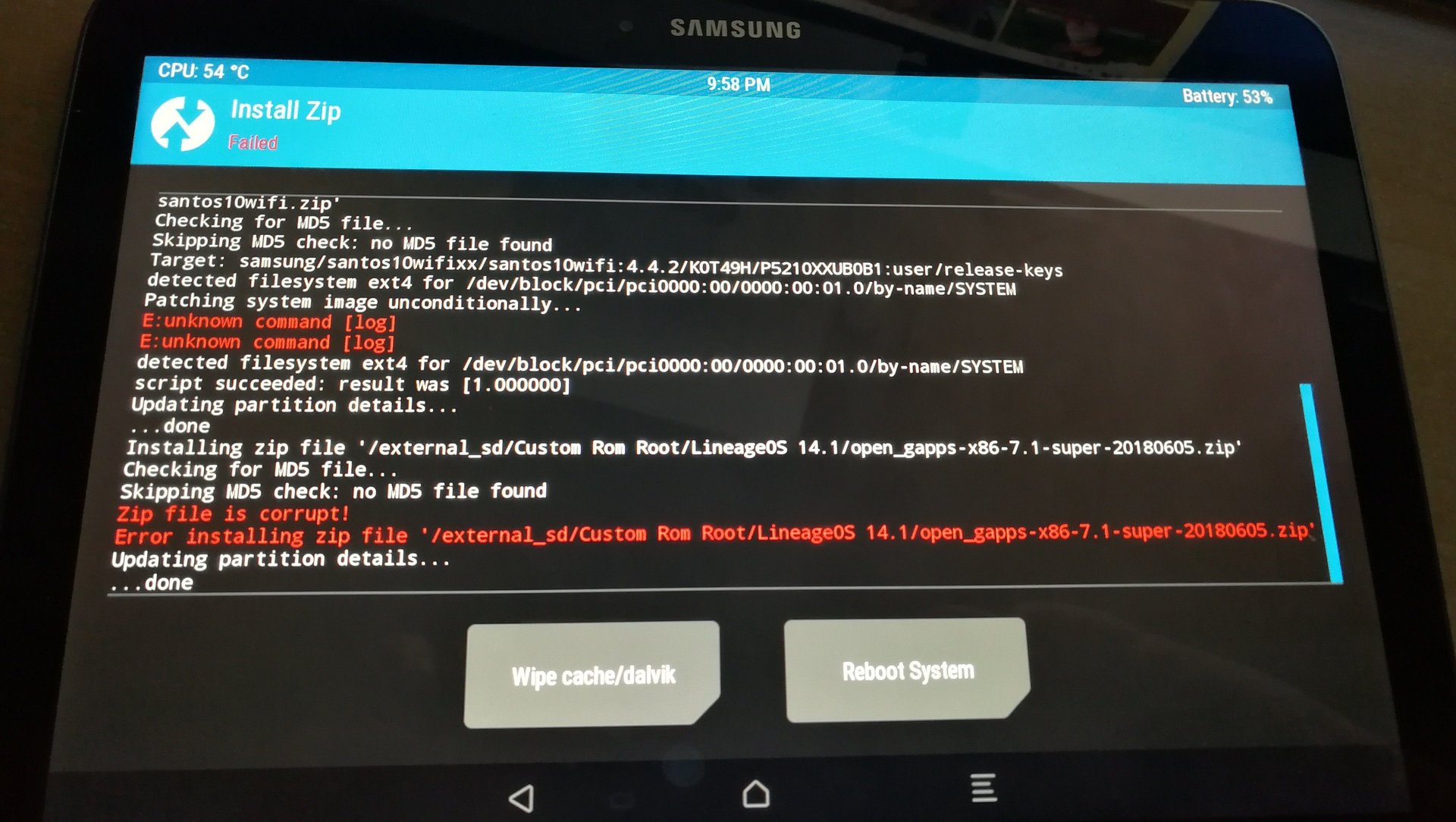

Und was ist mit de neuen GApps von heute?
Vielleicht war ja bei denen vom 05.06 wirklich das ZIP-File fehlerhaft, wie TWRP schreibt....
Auf PC lässt Zip ohne problem öffnen.
Das mag ja sein, dass es sich entpacken läßt.
Was nicht heißen muss, dass die entpackten Dateien dann nicht fehlerhaft sein können.
Zumindest scheint nun TWRP der Meinung zu sein.
Versuchs mal mit einer kleineren Gappsversion, deinen Download kannst du mit einer App wie HashCalc oder HashDroid bzw am Rechner mit entsprechenden Tools überprüfen (md5 checksum)
Immer wenn ich irgendwelche Gapps herunterlade und auf Tablet kopiere und mit TWRP versuche die Gapps zu installieren erscheint immer die Meldung no MD5 Checksum.... rote Warnschrift... wie auf Bild oben. Wie behebe ich das Problem?
@Deafmobil
das hat mit md5 nix zu tun, das ist nur ein Hinweis.
Die Datei liegt auf der Speicherkarte und nicht im internen Speicher.
Ist die Speicherkarte in Ordnung?
Wie kopierst du die Datei auf die Speicherkarte?
Per USB Micro SD. Dann stecke ich dem Tablet rein.
