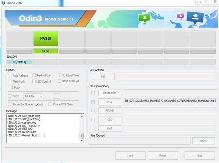

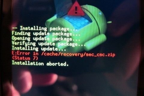

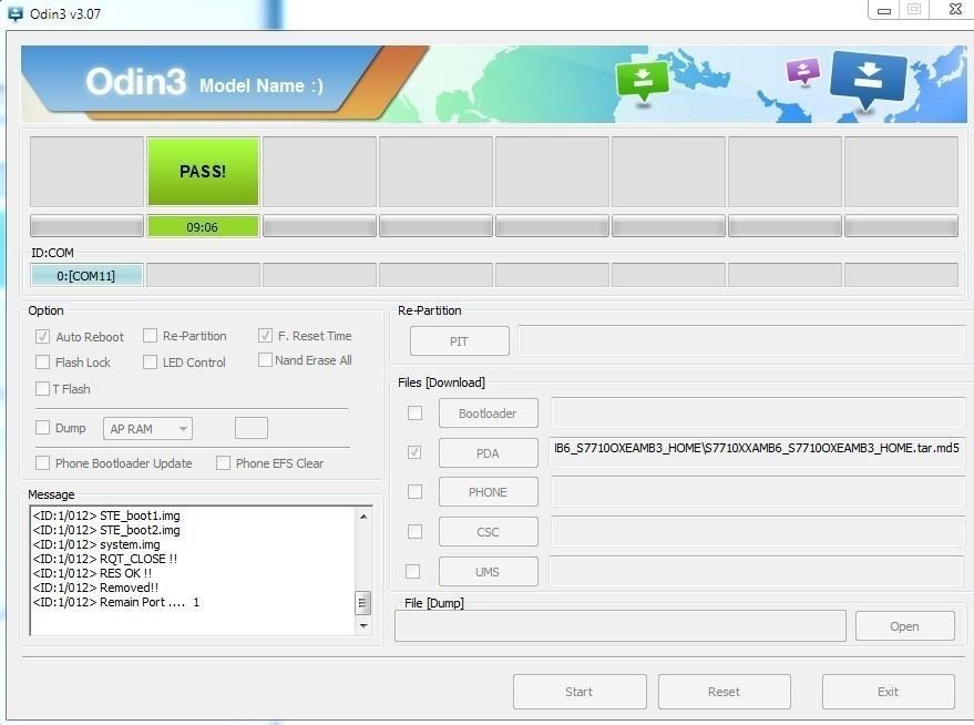

@TheBoegl
Hallo,ich habe leider eine Fehlermeldung bekommen,
aber das XCover2 ist trotzdem gerootet.
Was bedeute diese Meldung?
Kann ich der Sache trauen ? ;-)
LG der turboblitz
jo hatte die meldung auch. macht nichts gerootet ist trotzdem.
evtl nochmal den cache leeren falls du probs hast.
Ich hatte die Meldung auch. Aber die auch einfach mal übersehen. Klappt alles wunderbar!
Ich hoffe, das noch ein mehr für das xcover 2 kommt.
