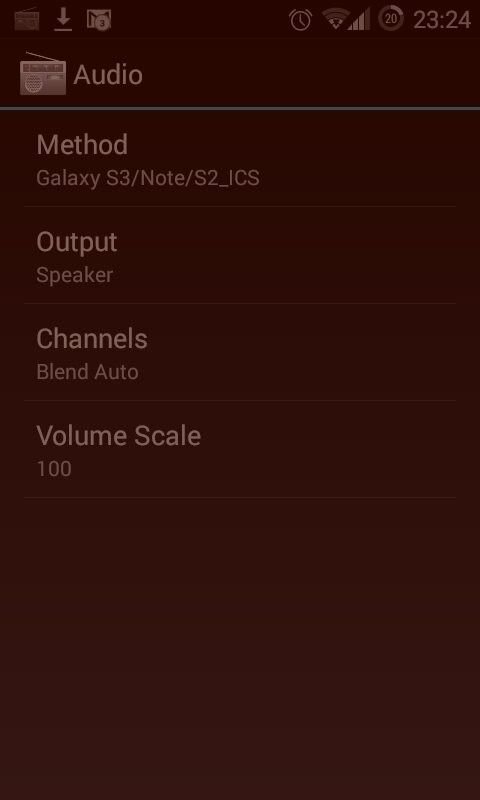

Danke für den Tipp. Dein Link verweist im Endeffekt auf den Spirit 1, welcher laut Play Store nicht für mein Gerät geeignet ist. Also bin ich beim Nachfolger Spirit 2 gelandet, für 5,99€. Nach einem Test dieser App muss ich leider mitteilen, dass das GT-S7710 wohl nicht unterstützt wird. Also Kauf storniert. Schade. Trotzdem danke.
Also ich hab keinen Google Player, sondern einen Free- AudioPlayer und der funktioniert auch über BT mit dem Autoradio.
Aber Radio als App hab ich auch noch nicht gefunden...:sad:
ConNerVos schrieb:
Update: Spirit 1 wurde für unser Gerät im Play Store zugänglich gemacht und funktioniert. Es kostet 5,99€. Voraussetzung sind eingrsteckte Kopfhörer sowie die Audio Einstellung (siehe Bildschirmabgriff).
Sorry, Doppelpost.
