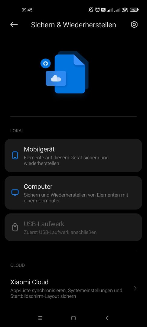

Hallo @ all die schon geflasht haben was für eine Möglichkeit gibt es vor dem Flashen ein vollständiges Backup zu machen heisst alle Programme deren Einstellungen sowie den einzelnen Personen zugewiesene Klingeltöne gibt es da ein Programm das dass alles erledigt ausser Titanium Backup den das benötigt Root 😉 hat da jemand ne Idee welches Programm das kann 😇
@Muchl direkt via sichern und wiederherstellen bzw dem englischen äquivalent.
Der stellt sehr viele Apps dann genau so wieder her, nur manche kommen damit nicht klar und müssen neu aufgesetzt werden.
Bilder halt via cloud (ich nutze die xiaomi cloud) oder per USB oder WLAN runter ziehen
Nachtrag. Der erzeugt ein Backup auf dem Telefon was dann via USB noch runter gezogen werden muss und nach dem neu aufsetzen zurück geschoben werden muss.

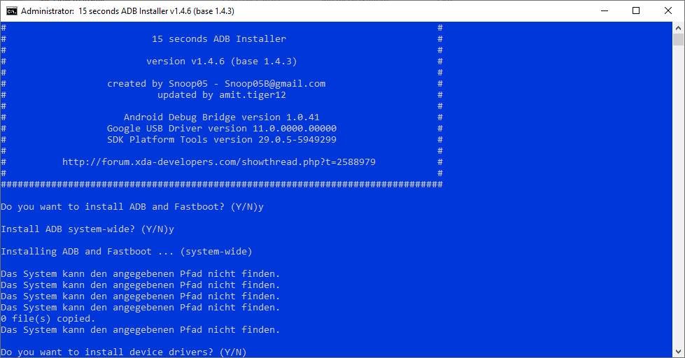

Wenn ich wie in der anleitung beschrieben die 15sec adb.exe installiere, kommt im blauen installationsfenster die meldung 0 files copied. sollte aber eigentlich 4 files installieren.
im ordner C befindet sich danach kein Ordner mit "adb", sondern nur im Ordner "C:minimal adb und fastboot"
wie kann ich die .exe datei so installieren, dass der richtige pfad erstellt wird und inm blauen installationsfenster die meldung kommt, das 4 files kopiert wurden?
ich hatte bereits ältere adb treiber installiert und hatte vorher alles deinstalliert, bzw. gelöscht.
danke für Hilfe/tips!
Habe jetzt den Ordner manuell erstellt, es hilft aber nicht.
Es wird immer das blaue Powershell Fenster geöffnet, nicht cmd.
dann öffne die cmd.exe direkt und navigiere zu dem Ordner.

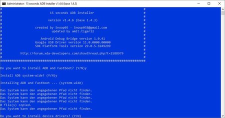

Ich habe ein Problem beim der adb Treiben installation, nach dem 2ten "y" kommt die Meldung "Das System kann den angegebenen Pfad nicht finden". Siehe dazu den Screenshot. Habe ich etwas übersehen?
XiaomIFan939 schrieb:
er erste Neustart dauert wirklich etwas länger also keine Sorge wenn lang
DAs Problem mit dem ..Pfad nicht finden habe ich gelöst, mun muss einen Ordner Dektop unter User erstellen..
