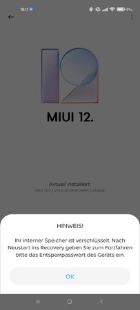

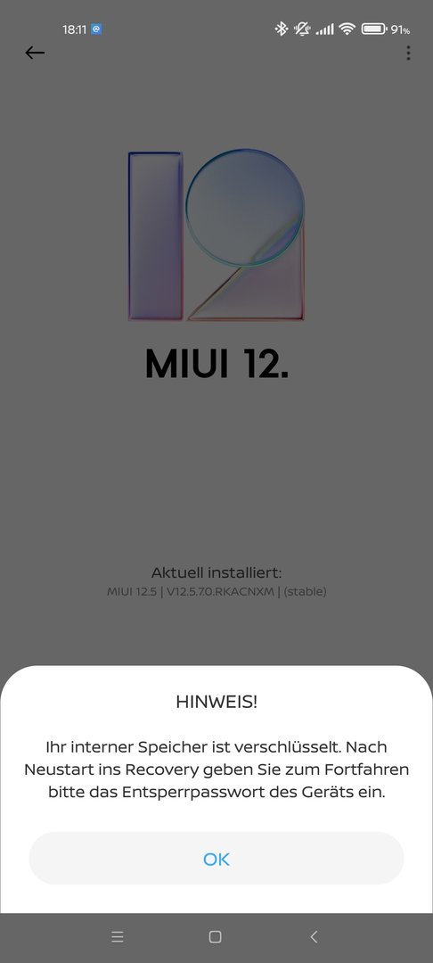

"Früher" gab ich mein PIN ein, den ich auch für die Bildschirmsperre nutze und gut war. Nur plötzlich sei dies falsch.
Merkwürdig, dann schalte doch mal vorher im System die Bildschirmentsperrsachen aus
@OPC85 mit deaktiver Bildschirmsperre habe ich auch schon probiert. Dann fragt zwar TWRP initial nicht nach einem Passwort, aber die Data Partition bleibt tabu
