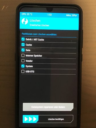

So sieht es bei mir aus habe bisher immer den normalen Wippe gemacht habe allerdings eine Anleitung vom mix3 gesehen da war Wippe mit System. Auf der Mini eu Seite wird allerdings gesagt bei stock kein System Wipe.

Dann Wipe nur Cache und Dalvik Cache. Ist ja kein Wunder das du immer ein Bootloop hast und TWRP weg ist, wenn du ein Wipe vom System machst.
Nein habe ich ja nicht gemacht war die Frage ob das soll das hatte ich in einem YouTube Video zum mix 3 gesehen. Ich habe den Wipe vom dritten Bild gemacht.
Rom habe ich vorher gespeichert.
@Jacke87
Sorry dann habe ich es falsch verstanden mein Fehler. Es reicht wenn die Rom drauf ist ein Wipe von Cache und Dalvik Cache zu machen mehr nicht.

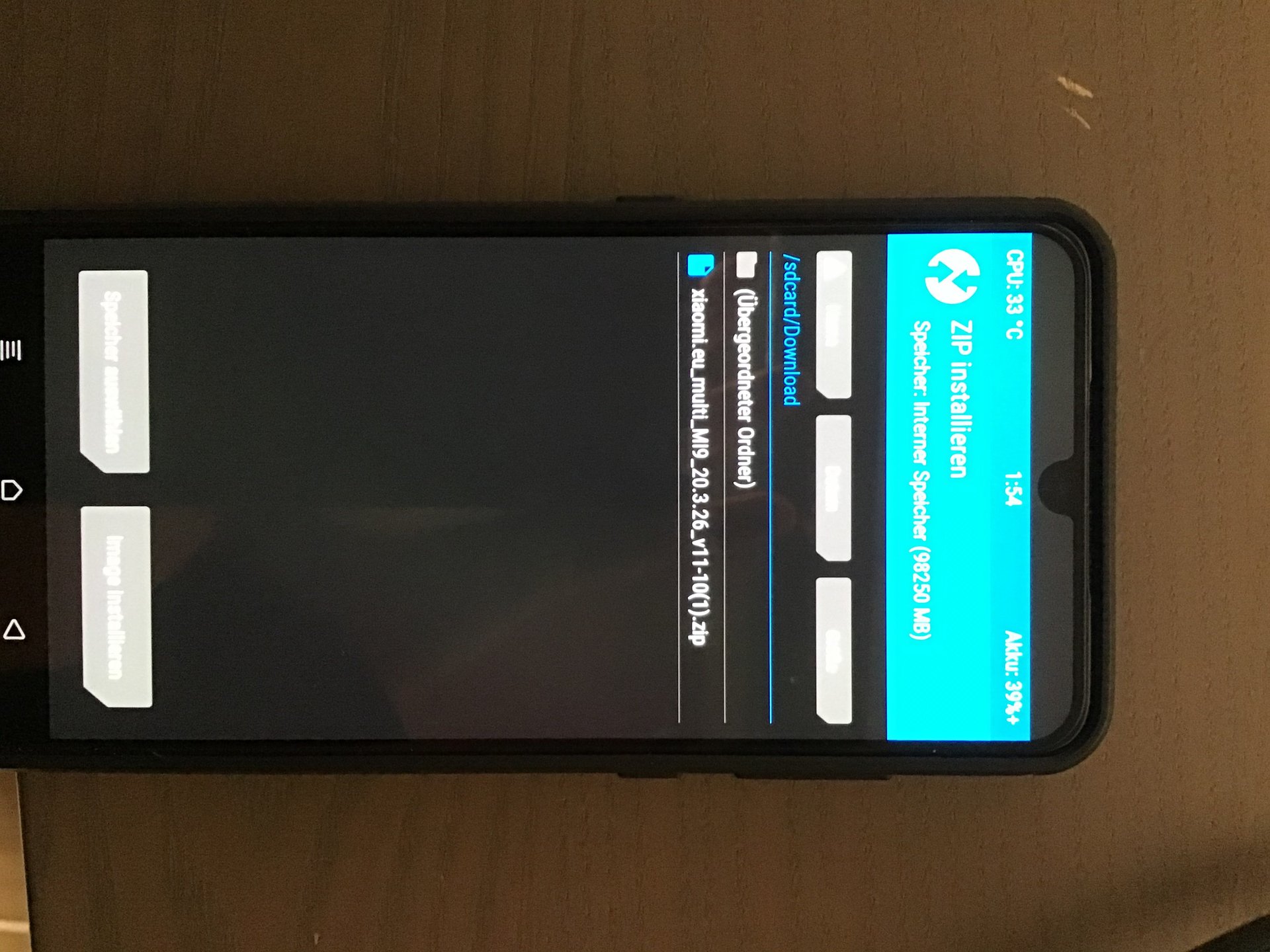

Die Rom habe ich meist vorher drauf Speicher die auf der internen SD karte.
Ich habe die allerdings auch schon mittels ADB Push verschoben. Ob ich da aber alles richtig gemacht habe weiß ich nicht. Meist ist sie vorher drauf

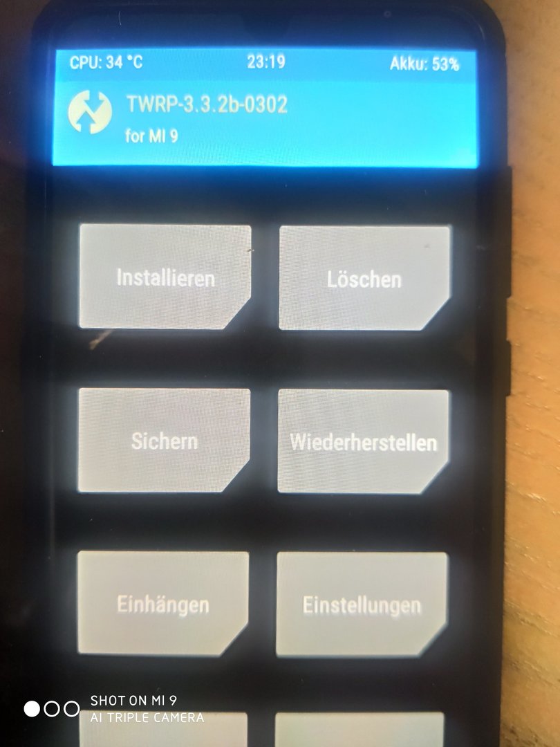

2.Twrp inalstalliert ( nicht das von dir angepasste. bin nach dieser Anleitung vorgegangen

3. ZIP eu Rom installiert. Mir wurde gesagt kein os installiert. Wenn ich im twrp Dateien gesucht habe sah ich ca 15 Ordner die mit 30 zufallszeichen benannt waren.
4. ZIP mit Rom von dieser Seite geflasht.

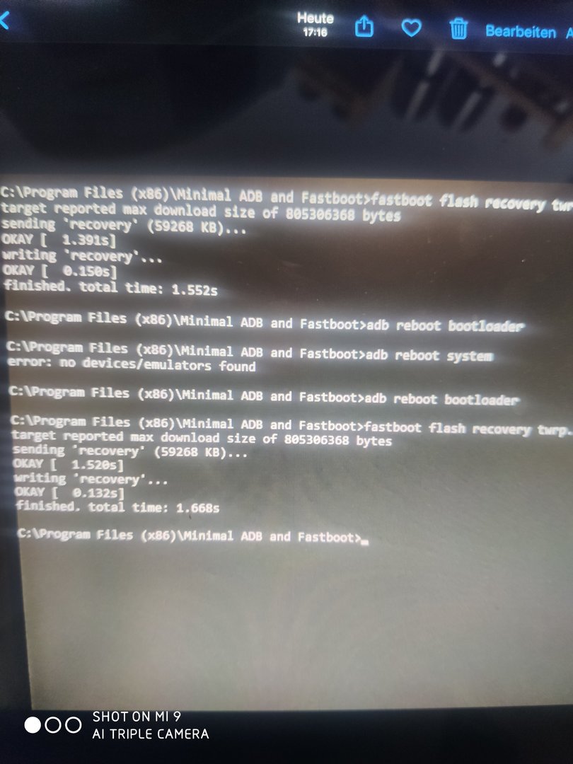

5. EAA über mi flash als tgz.

Nochmals mit deinem twrp gemacht.allerdings bleibt es nicht dauerhaft. Nach einem boot ins System ist es weg.
6 nochmal twrp installiert danach über twrp selbst nochmal als Recovery installiert. Kein Erfolg.

9. Mit miflash tgz installiert.

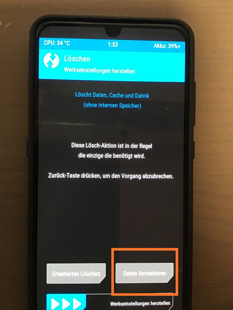

@Jacke87
Du hast aber schon Formatiert bevor du die Rom installiert hast?
Wenn du das meinst nein.
Hoffe das ist der Fehler
Nur nach rechts geswioed
