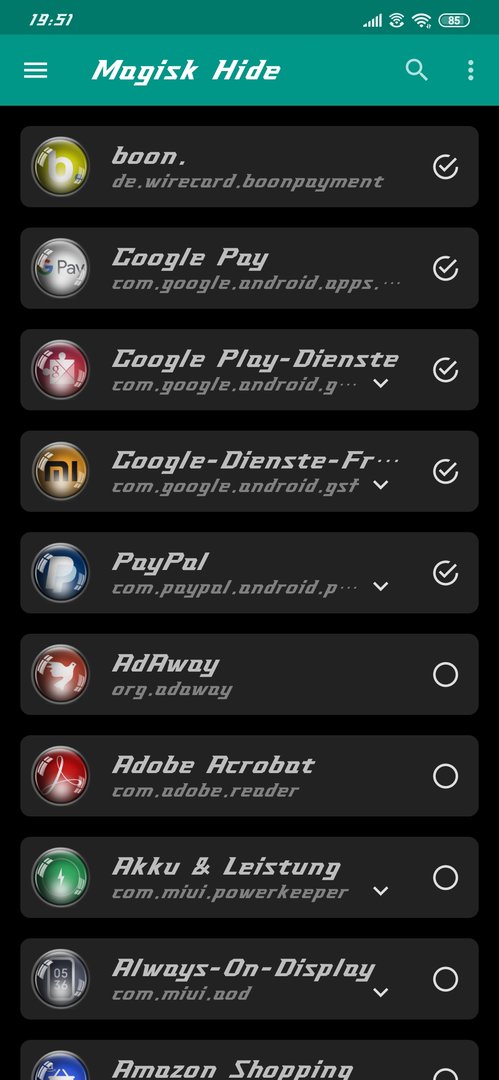

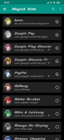

@TheFan2019
Welche Rom hast du drauf? Bei der RevOS brauchst du z.B. noch den GPay SQLite Fix.
Findest du hier
stylemessiah/GPay-SQLite-Fix-440-Only-
Hier ein Screenshot was du in Magisk Hide alles Auswählen musst
Sorry wichtigste Information vergessen. Xiaomi. eu stable. Grad mal die Einstellungen angewendet. Ohne Erfolg. Außer ich muss vorher noch ein reboot machen.
@TheFan2019
Schau mal im PlayStore ob das Gerät überhaupt Zertifiziert ist. Den GPay SQLite Fix zu installieren kann auch nicht schaden.
Falls es nicht Zertifiziert ist mal in den Einstellungen bei Apps die Daten für den PlayStore löschen.
War zertifiziert. Aber das sh Skript hat seine wirkung entfaltet. Besten Dank für den Tipp :)
