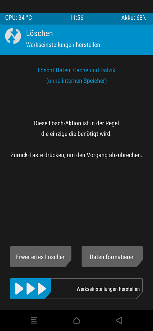

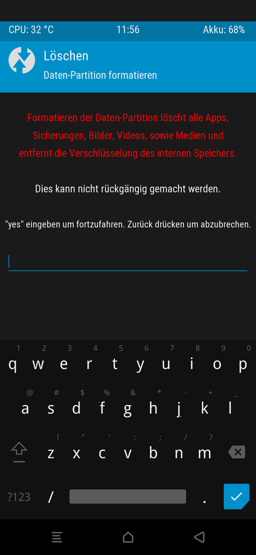

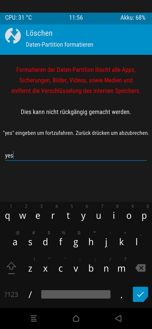

@Jacke87:
Hier siehst Du was ich meinte mit format yes
  1. Wipe (oder Löschen) klichen, dann siehst du nachfolgendes Bild und hier auf Daten formatieren klicken
  2. Dann kommst Du hierhin
  3. Hier gibst du einfach yes ein und klickst auf den blauen Haken
Ich hoffe ich konnte helfen.
