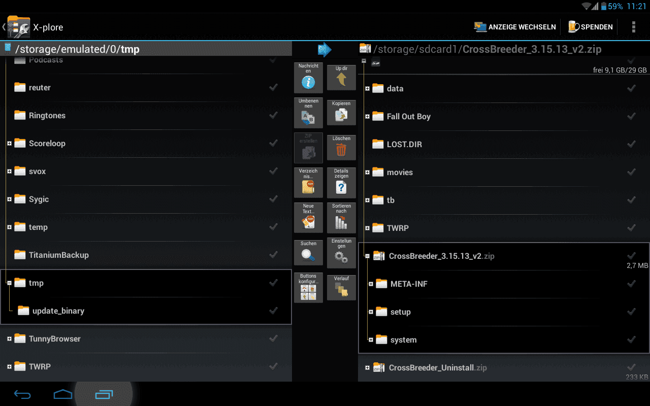

Hilfe! Ich kann nicht mehr Flaschen.
V160
TWRP 2.4.1.0 zeigt beim versuch zu Flaschen folgendes an:
Installing ....zip
Checking for md5 file
Skipping md5 Check: No md5 file found
E: can't make /tmp/Update_binary
error flashing zip '....zip'
Das gilt für alle zips.
Wer hat den passenden Tipp für mich?
Danke
Gesendet von meinem Sony Tablet S mit Tapatalk 2
hatte den fehler auch schon mal
einfach das fehlende verzeichnis erstellen
auf der internen sdcard
mir hatte es geholfen
ergänzung so sieht es aus:
