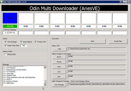

Habe jetzt mal mit Odin die "I9001XXKQM_I9001DBTKQ2_DBT" geflashed, laut Sammobile ist es die neueste für das SGS+.
Da der Flash nach 3 Stunden immer noch nicht fertig war habe ich das SGS+ übernacht dran gelassen.
Das im Bild kam dabei heraus.
Nun habe ich es geschafft das das SGS+ in einer boot schleife hängt.

Hallo Zusammen,
ich habe jetzt 2 Samsung Firmwaren versucht (I9001XXKQM_I9001DBTKQ2_DBT & I9001XXKQ7_I9001DBTKP2_DBT) das SGS bleib danach immer im Boot-Loop. Die Flashes sind jetzt zwar in der gänigen Zeit (ca. 6Min) erfolgt, hat aber nichts gebracht. :sad:
Jetzt habe ich wieder die "Slim-ariesve-4.4.2.build.2.8.RC3-UNOFFICIAL-20140210-1848" & "DevCon-Gapps-KK-4.4-20140116" installiert und es ist zumindest bedienbar.
