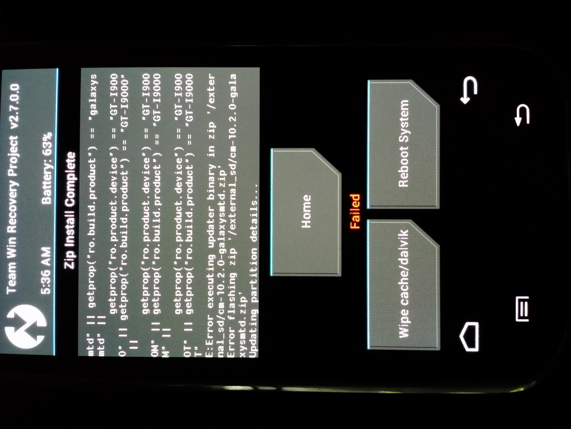

Ein Freund hat ein Problem, er wollte sein Galaxy S+ von cm 11 auf cm 10.2 flashen weil ihm das besser gefällt. jedenfalls kann er sein recovery system neu flashen also aktualisieren aber nicht sein handy auf 10.2.
wenn er versucht die zip datei zu flashen kommt das was auf dem bild zu sehen ist.
er braucht dringend hilfe :rolleyes2:
Ihr solltet mal überprüfen ob ihr die richtige ROM flasht . Galaxysmtd ist für das Galaxy S und nicht für das S+ !
Reaktionen: Android_Fire97
Laut dem Foto ist die .ZIP für ein Galaxy S (GT-I9000) und nicht für ein Galaxy S Plus (GT-I9001)
Also danke an die rückmeldungen und er versucht es auch nochmal mit der richtigen rom. Er dachte halt das es keinen unterschied zwischen s und s+ gibt :)
