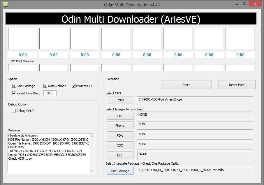

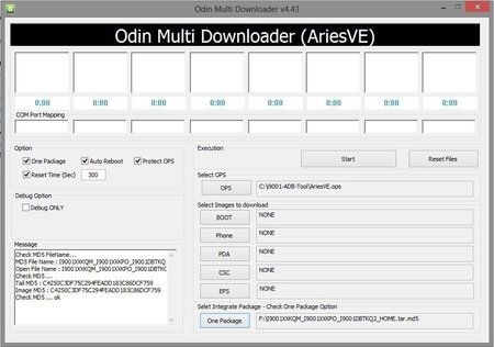

Sehe ich das richtig, dass mein Telefon nicht erkannt wird? Download-Modus ist doch richtig oder?
jup sieht so aus. eines der weißen Fenster müsste Gelb werden. Bist du im Downloadmodus?
Odin mit Admin-rechten gestartet?
Im DL-Modus war ich schon. Habe nochmal mit Admin-Rechten neu gestartet, aber habe immer noch kein gelbes Feld :sleep:
hm, nutz mal die Suchfunktion - es gibt einen ganz guten Thread zu ODIN-Problemen. Bin aber zu faul zum suchen.
anderer PC, anderer USB-Port, KIES-Prozesse killen etc etc.
Ich versuchs mal schnell mit dem Notebook. Danke :D
Der ursprüngliche Beitrag von 22:10 Uhr wurde um 22:38 Uhr ergänzt:
Jetzt hat endlich alles geklappt! Vielen Vielen Dank euch beiden :thumbsup:
