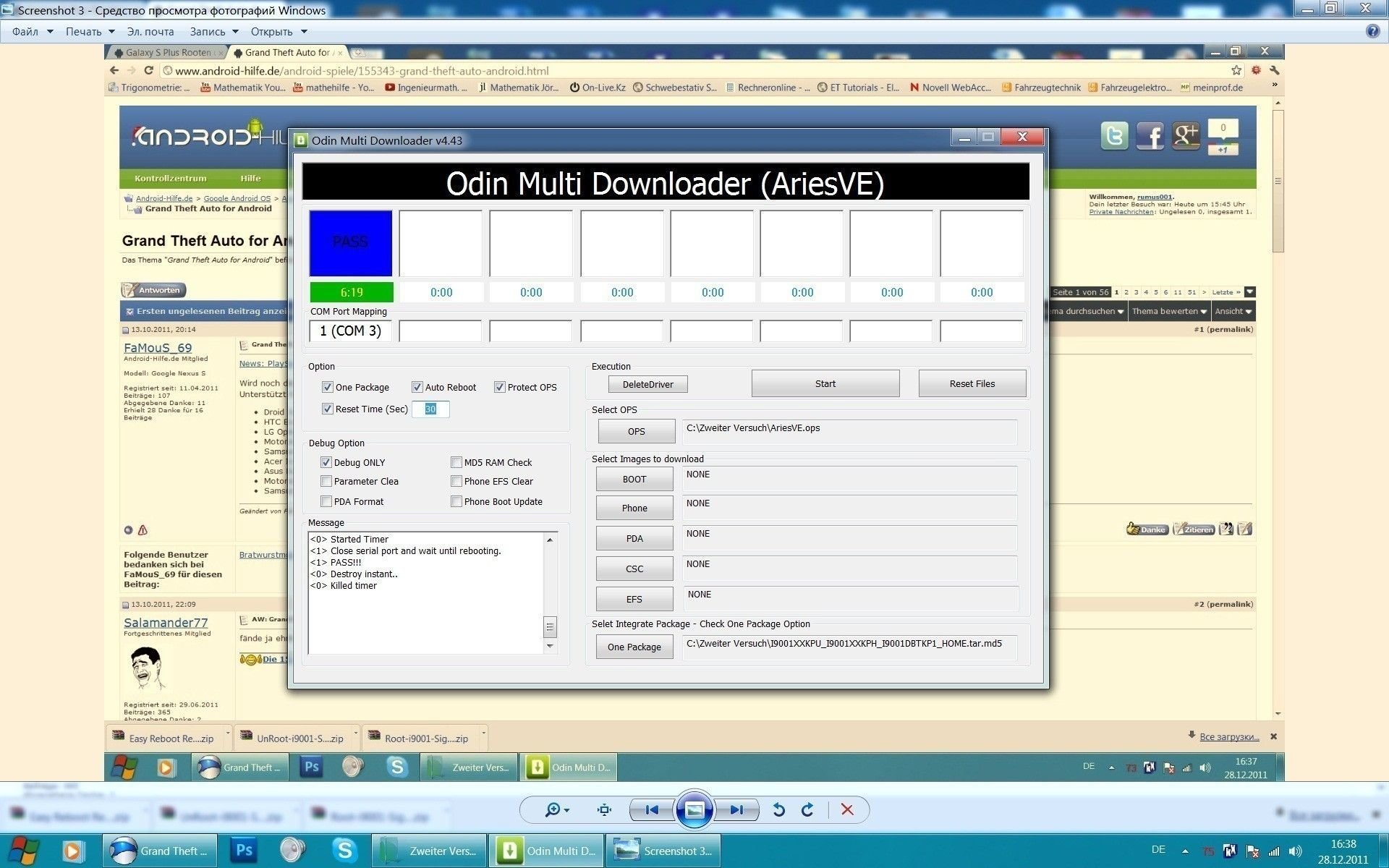

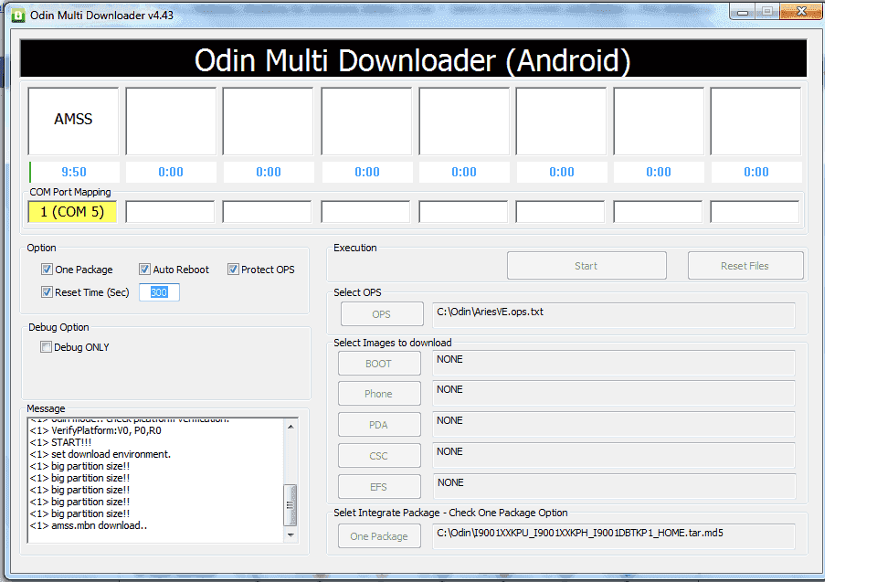

ich fürchte ich muss jetzt auch mal euer geballtes Wissen in Anspruch nehmen. Denn leider hat das Update per Kies gestern Abend auch mein Galaxy S Plus geschrottet, eigentlich lächerlich das sowas bei ner offiziellen Anwendung überhaupt passiert aber gut, ist ja nu nicht zu ändern.
Jetzt versuch ich schon zum gefühlt 150 Mal das mit Odin zu flashen, hab die Anleitung genau befolgt, es an jedem USB Port von 2 verschiedenen Rechnern versucht und immer das gleiche Ergebnis.
Das blöde Teil bleibt immer hier hängen
(siehe Anhang der Screenshot wurde irgendwie nicht im Beitrag dargestellt)
Ich weiß echt nicht mehr weiter:crying:
Habs auf meinem Rechner nicht hingekriegt (Windows Vista) und auf dem meiner Mutter (Windows 7) ebenso nicht. Da es aber immer und immer wieder an der gleichen Stelle nicht weiter geht muss ich ja anscheinend immer das gleiche falsch machen, aber ich weiß ums verrecken nicht was. Den ganzen Kram mit Akku raus und erst in Download Mode und dann anstöpseln hab ich echt auch schon in allen Varianten durch ich verzweifel hier langsam echt :flapper:

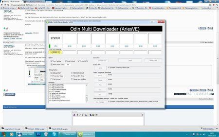

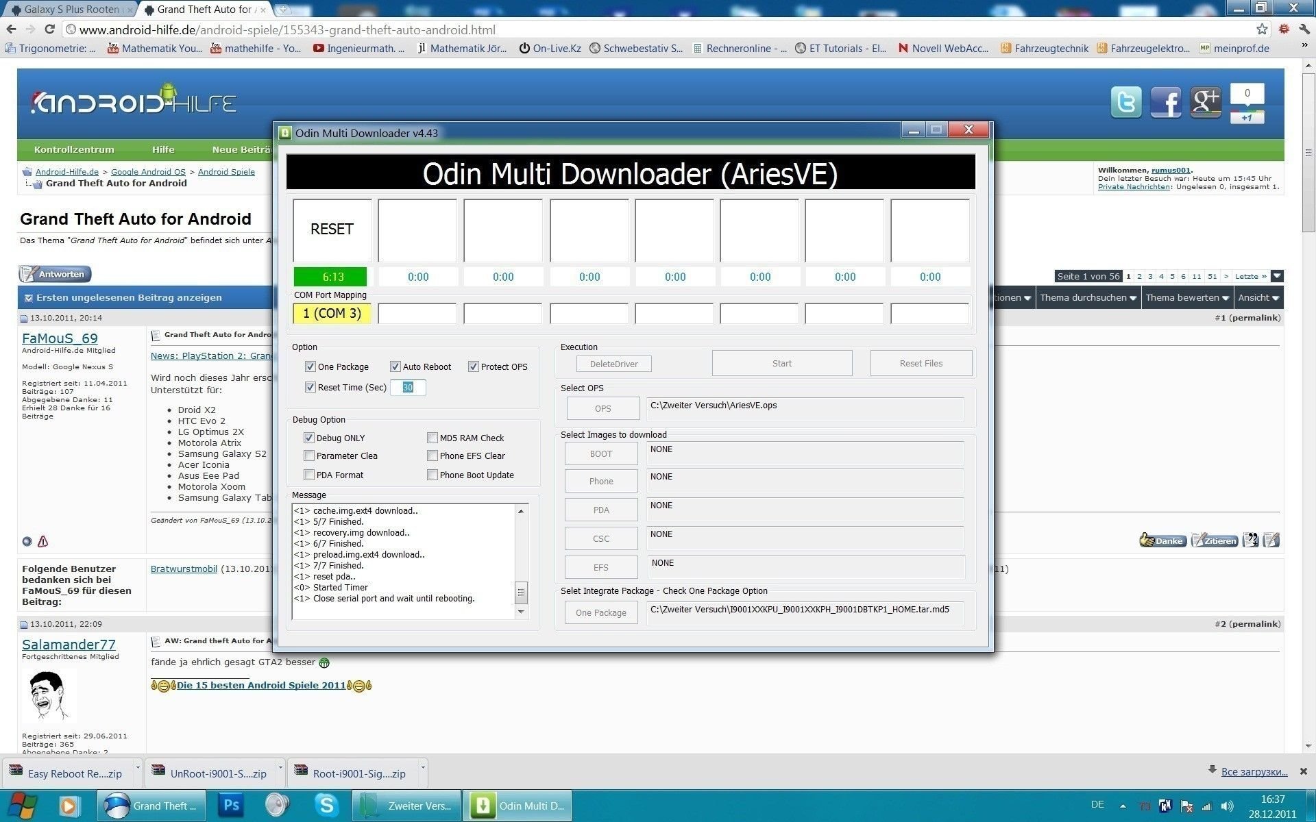

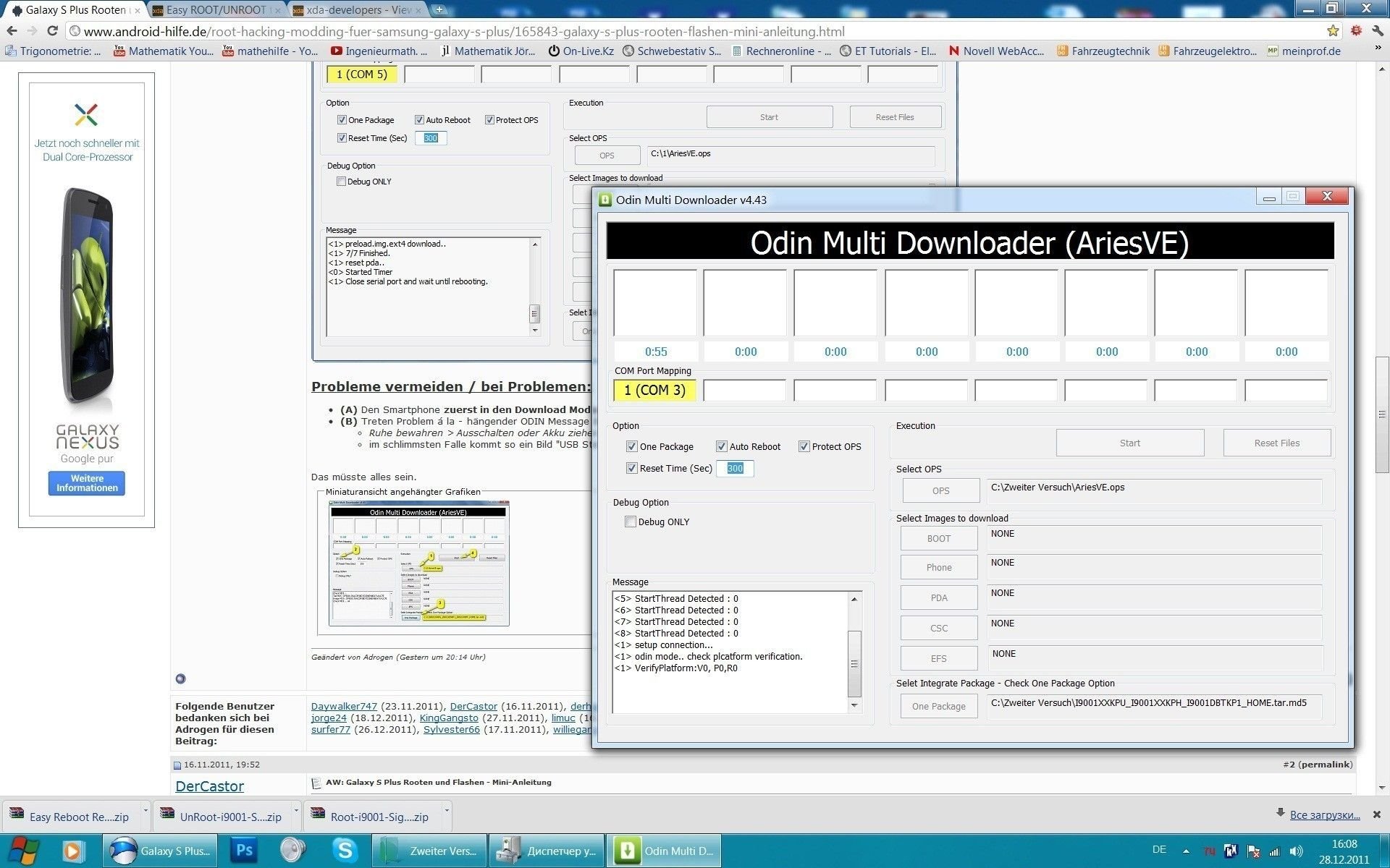

Ich versuche und mache hier und nichts klappt irgendwie und ich weiss nicht warum!
Alles soweit gemacht nach der Anelitung.....(denke ich)
(siehe Screenshot)
......edit:
könnte mir mal jemand helfen durchzublicken, langsam habe ich einen leichten Drang das Handy in den Mülleimer zu werfen samt dem PC.
......edit 2:
es hat doch nocht geklappt nach mehrmaligem erneutem Probieren!
Irgendwo sind sicherlich Bugs in den ganzen Multiloadern usw.
Jedenfalls ist 2.3.6 jetzt drauf und funzt recht gut, und ich habe daraus gelernt dass wen das Handy funzt man lieber es alles so belassen soll wie es ist,
ansonsten geht nichts mehr, man läuft die Gefahr das Handy zu "bricken" und vergeudet so ca 36Std. damit bis es wieder funzt!
Also lieber finger weg oder lasst es von jemadnem machen der euch Garantie drauf gibt das es auch klappt. z.B. Handyladen!
