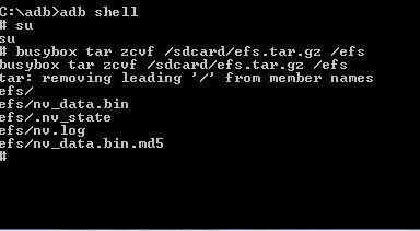

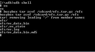

Hallo
Hab hier ein i9000,keine imei,baseband,netz!
hab mit efs pro 1.8.11 die efs.tar gebackupt anhang
die image- leider nicht,da immer ein fehler wegen mounten kam
hab dann probiert die efs.tar zurück zuspielen
ich Depp mit root explorer auf das System zugegriffen und den Ordner backups gelöscht
adb shell hab ich probiert aber geht irgentwie nicht
busybox tar zxvf /efs.tar.gz -C / hab ich probiert aber immer noch keine imei ..... Anhang
mit efs pro geht es auch nicht da beim verbinden immer ein Fehler [unbehandelte ausnahme in der anwendung]
3 teilige mit bit hab ich auch durch
wenn ich im root explorer auf rw mounte und zurück bekomm ich die fack imei,telefonieren geht auch aber baseband zeigt er nicht an
nach nem reboot ist wieder alles weg
kann ich von einem anderen i9000,eine efs partition backup auf das was ich da hab drauf machen und meinen efs.tar drüber spielen?
funktioniert das noch oder gibt es da andere Wege?

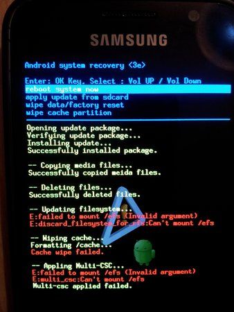

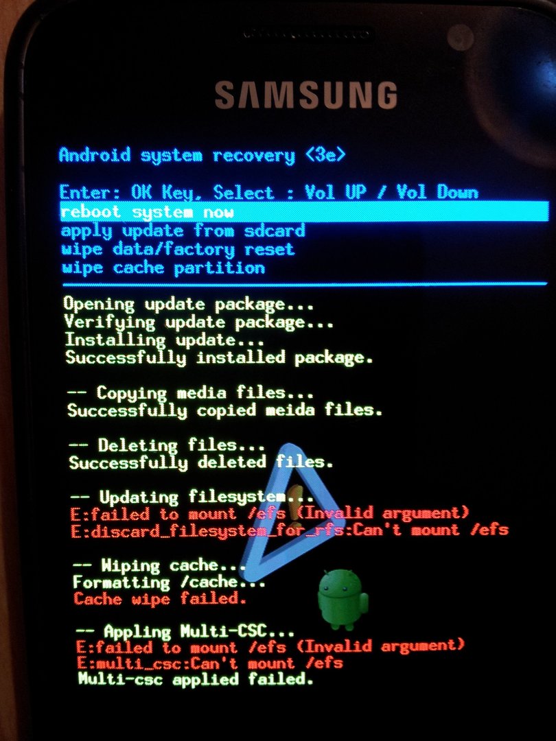

Hallo
3 teilige mit bit hab ich schon einige male probiert [ 3 Teilige firmware--GT-I9000_XWJW9_JW3_DBTJW2]
nein ging nicht durch den translator,rechtschreibprüfung war an. :) ja mit Punkt und Komma, hab ich so meine Schwierigkeiten.
