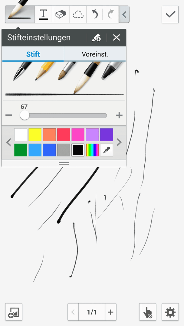

Eine Frage habe ich noch, wenn ich im s note z.b ganz leicht male macht es ja einen dünnen strich aber wenn ich den stift fest drücke sollte der doch dickere striche malen oder nicht??
Bei mir ist es immer gleich...
Im Anhang mal ein Bild der Empfindlichkeit meines S-Pen mit verschiedenen Druckpunkten derselben Strichstärke.

Bei mir geht das nicht. Woran liegt das?
Wenn ich versuche dünne striche zu zeichnen nimmt es nichts an, ich muss halt wirklich drücken mit dem stift und wenn ich es mal schaffe durch ganz wenig drücken schmale striche zu zeichnen sind die ganz kurz.
Der unterbricht sofort.
