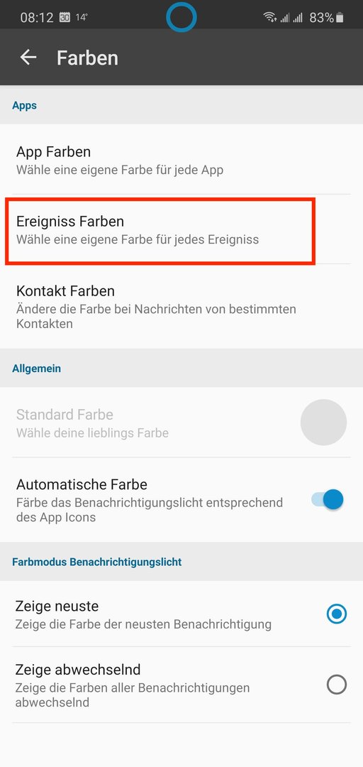

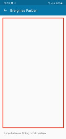

Guten Morgen.
Ist das ein Fehler oder ich selber?
"Ereignis Farben".
Hier ist alles leer. Kann das sein?
Dankeschön.
Ist bei mir auch leer. Aber ob das schon immer so war, kann ich nicht sagen.

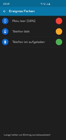

Ist bei mir nicht so habe die Pro Version und bin in der Beta.
