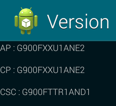

ich hab auch die oben genannte Version von eplus erhalten:
Modellnummer
SM-G900F
Basisband G900FXXU1ANE2
Kernel 3.4.0-1539356
Buildnummer KOT49H.G900FXXU1ANE2
AP: G900FXXU1ANE2
CP: G900FXXU1ANE2
CSC: G900FTTR1AND1
Ich möchte gerne, bevor ich viele Veränderungen am System mache, entweder den Original Stock Kernel/ Recovery und ROM komplett sichern oder es irgendwo downloaden, bin aber durch die Konstellation etwas verwirrt, wo ich welche Version ich genau downloaden soll.
Wenn ich es richtig verstanden habe, dann ist in dem File auch der Bootloader/ Kernel/ Recovery drin, oder?
Ich hab auch noch keine Anleitung gefunden, wie ich selbst ein solches Fullbackup inkl. dessen ohne root selbst erstellen kann.
Von der (Gesamt)Software braucht man ja kein Backup anzulegen, denn die gibt's üblicherweise ohnedies im Internet zum Herunterladen. Einzig in Fällen wie jenen mit einem bisher nicht bekannten Branding kann es zu Beginn problematisch werden. Aber dann weicht man eben auf ein "naheliegendes" Branding wie jenes für die politische Region Deutschland aus.

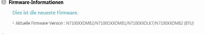

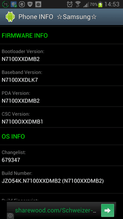

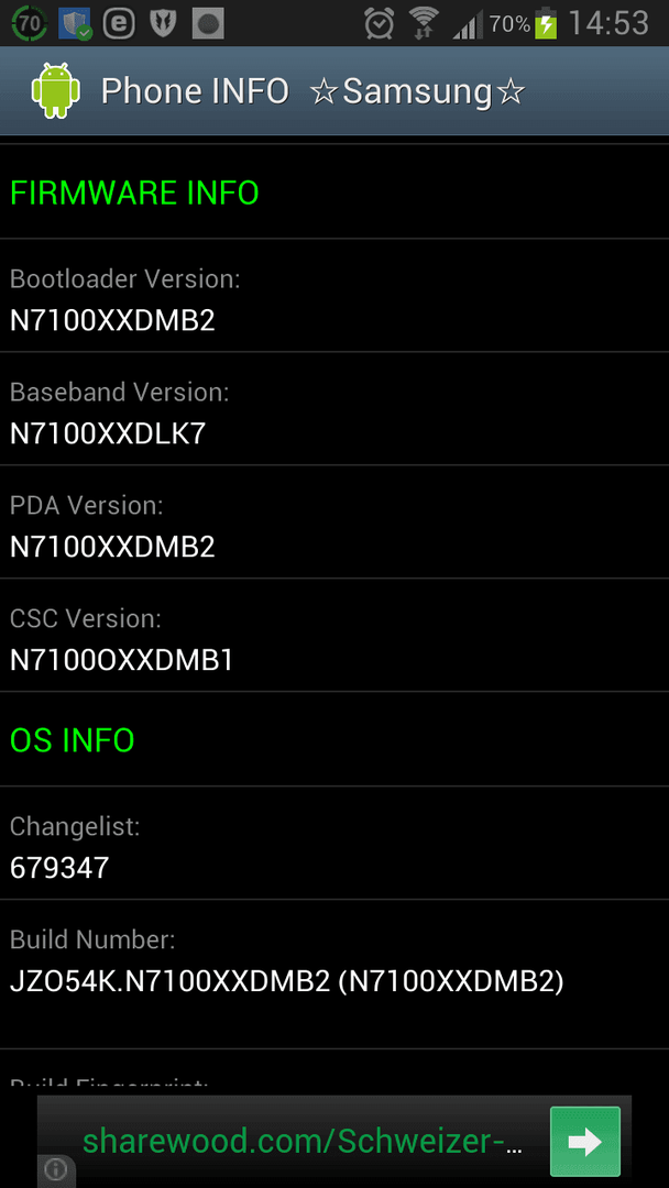

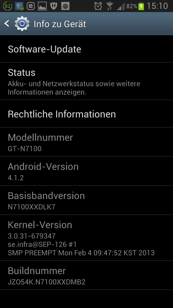

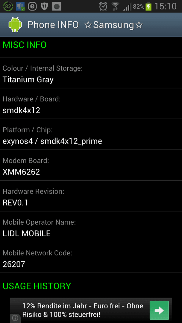

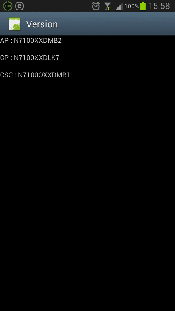

Hi,
bevor ich meine Rom wechsele wollte ich mir die originale Stock-Rom besorgen, aber irgendwie werde ich nicht fündig, vllt könnte ihr mir mal Helfen. :rolleyes2:
Ich hab ein Note 2 und habe zu Einfachheit Screenshot hochgehalten, bevor noch weiter fragen oder tipp Fehler auftauchen.
Ich wäre euch dankbar wenn ihr mir sagen könntet von welchen provider das handy ist und wo ich die exakte stockrom Laden kann.
Danke im vorraus
Wo Du das Gerät gekauft hast ist einerlei. Als Brandung ist jenes für "Open (Central) Europe" (~OXX) drauf. das kannst Du aber am ersten Screenshot ja auch selbst nachlesen. ;) Ob die da angezeigte Kombination der (Gesamt)Software schon ab Werk drauf war, kann Dir höchstens Samsung selbst verraten (was die aber nicht tun werden).
