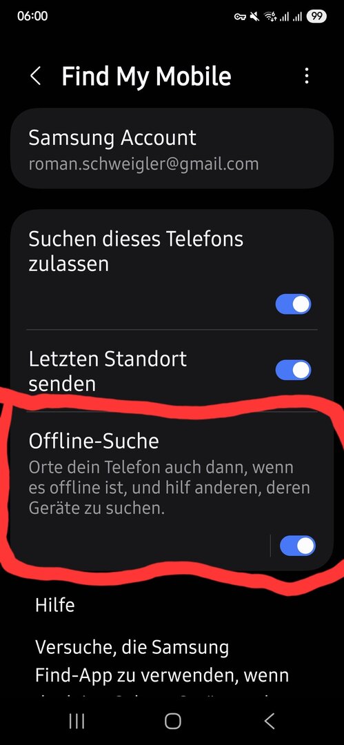

Muss am Handy, welches das Signal eines fremden Tags aufnimmt Bluetooth und Ortung eingeschaltet sein, oder funktioniert das trotzdem "im Hintergrund", wenn das ausgeschaltet wäre? Vorausgesetzt natürlich die Offlinesuche ist auf dem Gerät aktiviert.

Soweit ich weiß, muss dieser Punkt bei den fremden Handys aktiviert sein um die Ortung fremder Tags zu unterstützen. Leider ist das aber bei den Samsung Handys standardmäßig auf aus gestellt.
Nur Bluetooth und Ortung an ist zu wenig.
Wenn der eigene Tag in Reichweite ist, wird auch dann eine Verbindung hergestellt, wenn Bluetooth ausgeschaltet ist. Irgendwie muss das im Hintergrund trotzdem aktiv sein?!?
