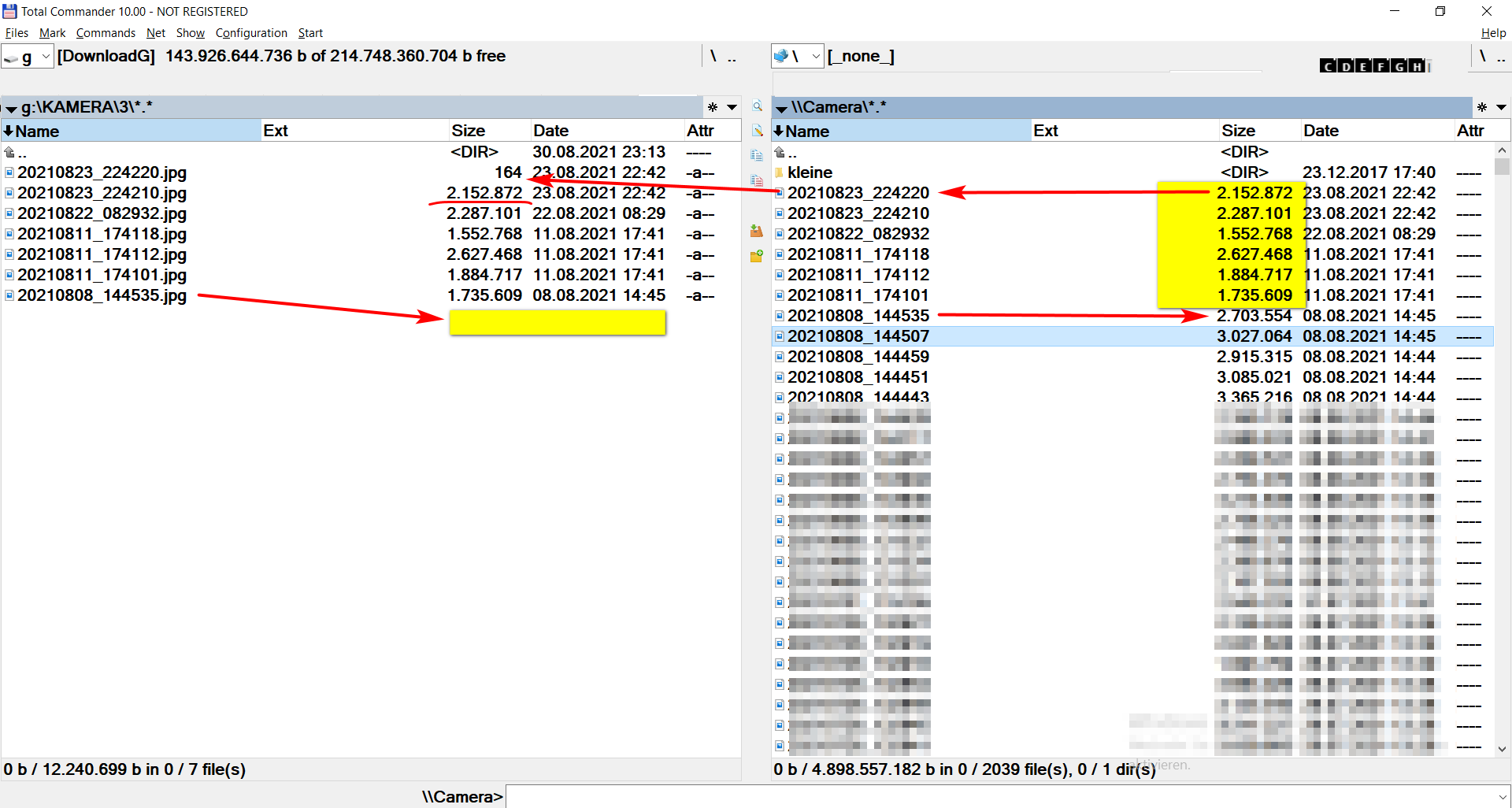

Wenn ich mit dem Dateimanager oder wie hier jetzt mal dem Total Commander wie gewohnt auf das Smartphone zugreife (es hat Kitkat 4.4 und noch keine Berechtigungsfreigabe notwendig), braucht der einen Moment, wenn ich in das Verzeichnis wechsele, um alle die Fotos durchzuzählen.
OK, ich bin dann in dem Verzeichnis und marrkiere von den umgekehrt nach Namen sortierten Bildern (== neueste oben) die ersten 6 und drücke Kopieren.
Dann kommt der schwebende Modaldialog mit der Kopieranzeige.
Fertig zeigt er mir dann manchmal
oder er kopiert kommentarlos,
allerdings fehlen dann in jedem Fall auch die Fotos und haben nur 164-300 Byte Text drin statt Bildern. (siehe Screenshot unten:)
steht dann auch ein rätselhafter binärer Text und 3x der Dateiname 2 0 1 8 0 7 1 8 _ 1 5 4 7 0 2 . j p g
2 0 1 8 0 7 1 8 _ 1 5 4 7 0 2 . j p g .X.x 2 0 1 8 0 7 1 8 _ 1 5 4 7 0 2 . j p g x.x 2 0 1 8 0 7 1 8 _ 1 5 4 7 0 2 . j p g
Also ein völlig anderer Dateiname steht da drin.
Hab das Handy schon mal rebootet.
In der Se3neo Galerie auf dem Gerät werden die Fotos ganz normal angezeigt. Sind also noch da.
Abb.: Screenshot (hab da mal einige Dateinamen verpixelt - die Websuchmaschinen müssen nicht alle Knipstermine auswendig lernen ...)
Ferner kann man erkennen, daß die Dateigrößen der Dateien auf der rechten Seite [smartphone] nicht zu den Dateinamen und Dateigrößen auf der Linken [Laptop] passen / übereinstimmen.

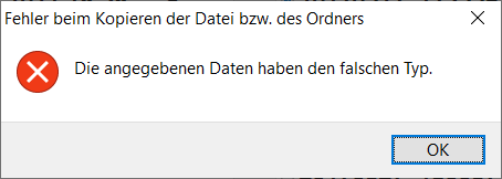

Das Problem gibt's auch bei s7 ua, einfach mal die Fehlermeldung aus Bild 1 googeln ;)
hatte ich schon gegoogled.
Fehlermeldung "Die angegebenen Dateien haben den falschen Typ".

So, nun hab ich 8 der neuesten Fotos markiert und im Kontextmenü auf "Kopieren" geklickt.
im Ordner auf der Festplatte auf "Einfügen" geklickt. (NICHT "Einfügen als Verknüpfung"!!!)
Daraufhin kam der Kopierdialog und gleichdrauf derselbe Fehler: "Daten vom falschen Typ".
"OK" geklickt.
Dann fand ich 4 Dateien. (markiert hatte ich 8)
2 x ~21.3 kb und 2x ~4.1 kb groß.
Hexditor sagt, die seien alle vom Typ JPEG/Jfif.
In Gimp wird auch was angezeigt. Allerdigns was ganz anderes, als im Vorschaubild der Fotos im Win Explorer-Fenster.
WTF! Schon wieder andere Fotos.
nicht nur die Dateinamen vertauscht und Müll in die Dateien geschrieben, jetzt sind JpegVorschaubildchen-große-Bilder drin - aber total andere?!!
Wie kann das sein?
