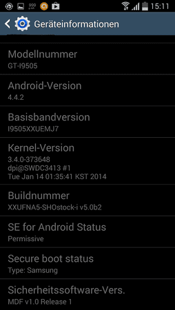

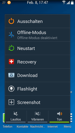

Bilder
2014-02-08 14.10.54.png2014-02-08 16.47.04.png2014-02-08 14.11.49.png2014-02-08 14.11.08.png
