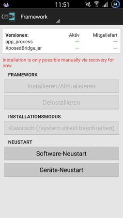

Tag. Wie bringe ich Xposed zum laufen ?

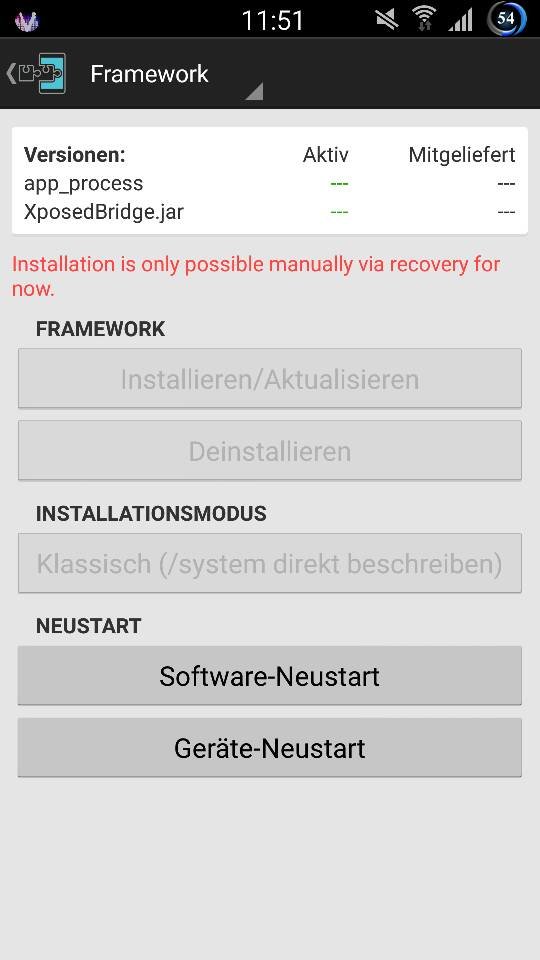

Hast du das Xposed zip von arter97 geflasht ?
Hab ich geflasht. Nun stehe ich wieder ahnungslos da ...
Was muss ich nun tun ?

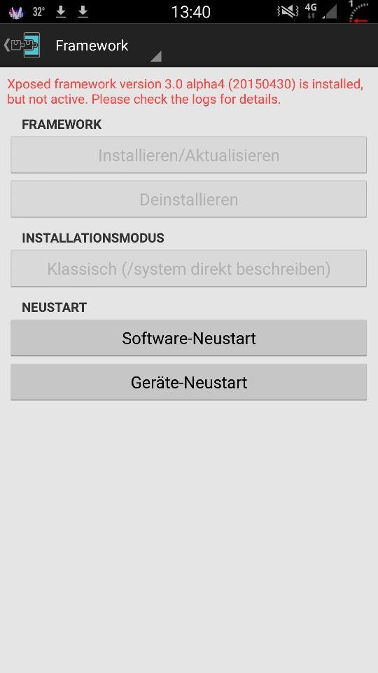

Hmmm eigentlich sollte es jetzt als installiert drin stehen.

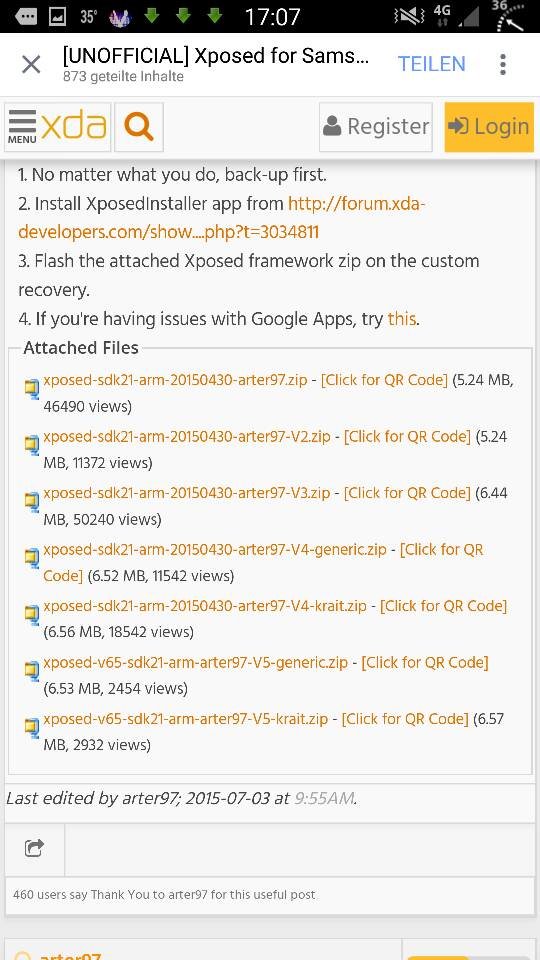

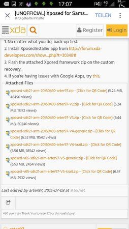

Die frage ist welche ich nehmen muss ? Habe die 1 Zip geflasht
