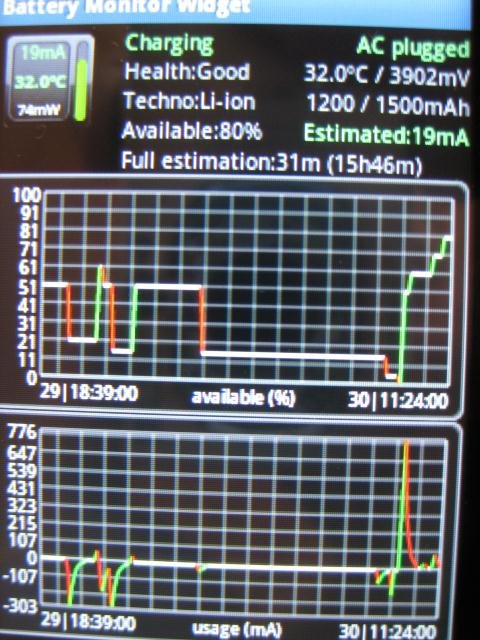

bei mir ist es auch so das falsche werte angezeigt werden. die anzeige fällt von 60% auf 30%, 20% oder auf 15% innerhalb von sekunden.
das passiert laut battery monitor widget dann wenn irgendwas kurz mal viel strom braucht. wenn ma das kurz anstöpselt hüpft die anzeige wieder fröhlich nach oben. hier mal ein screenshot wo man die sprünge schön sehen kann.
ich versuch mal die batterystats.bin zu löschen und hoffe das die anzeige dann besser wird.
wenn sich das system nach der anzeige richtet würde doch das handy auch ausgehen obwohl noch strom da ist. der errechnete wert des sytsems würde aber dem system vorschreiben jetzt auszugehen. jedenfalls deutet das meine kurve an. ich habe bis zum ausschalten entladen und auch nochmal versucht einzuschalten aber das ging nicht. aber die kurve ist schon kurz nach dem einstöpseln wieder bei 50% und nach 15min bei 60%. könnte man ja testen. nach dem ausschalten bei 0% kurz anschließen und wieder einschalten und schauen was passiert.
